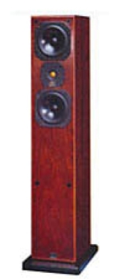

kiedys w 9 mkw z powodzeniem grały u mnie Monitor Audio MA3.
Podłogowe,obudowa zamknięta,komory balastowe a przy okazji swietnie wyglądaly (z wyglądu to wlasnie żonka ma wybrala mi je...).
Rewelacyjna stereofonia (znikaly jak monitor) i niewiele problemow z basem.
MA wypuscilo potem wersje MK2, z bass-reflex,(masowemu klientowi brakowalo pewnie tlustego basiska:-)i to juz
nie bylo to, niestety...
Ostatnio napedzalem je Coplandem CSA8 i bylo bardzo przyjemnie.Trochę trudne do odnalezienia na rynku wtórnym.Nowe byly za circa 2500,-
Potem zamienilem je na Audio physic SPARK, ale te starsze i tez gorąco polecam - napedzone np DOBRĄ LAMPKĄ potrafią zaczarować...
