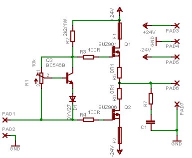

Szukam fajnego i prostego schematu łączącego stopień napięciowy na małej ECC i dalej na mosfety
najlepiej w klasie A i zasilaniem +/- tak jak w aleph3.
Dawno temu zmajstrowałem:
ale jest za słaby do moich Wafli 86dB 6ohm.
Paweł

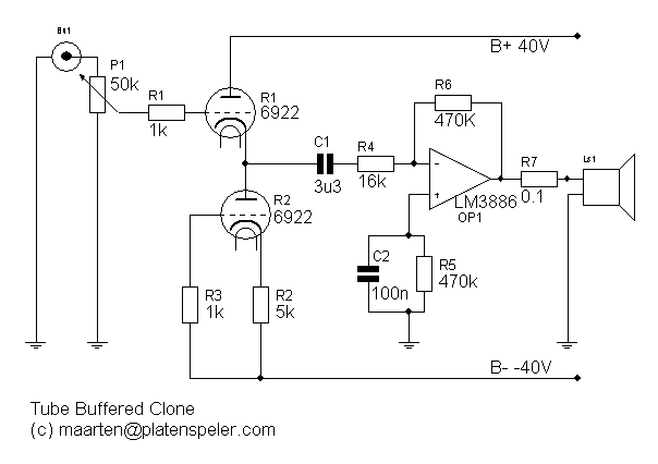

Tutaj masz coś takiego:
Zaloguj się, aby zobaczyć treść (możliwe logowanie za pomocą ) nie jest to wprawdzie SE.
A co powiecie na taki układ?
Ma ręce i nogi?
Dziwny uklad....
Może takie cóś?

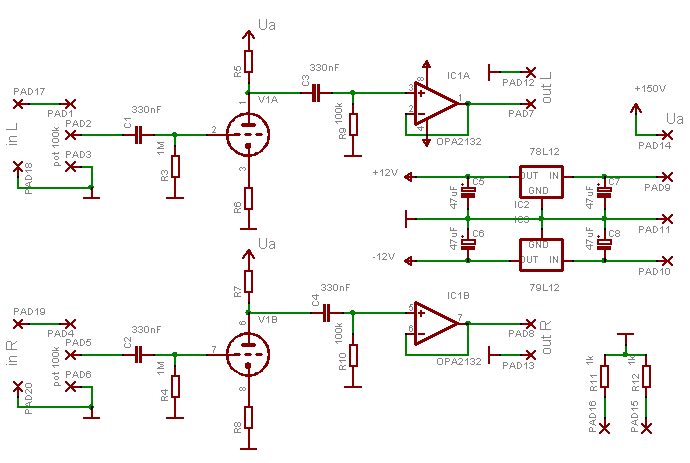

Mam plan taki. Lampa ECC82 o małym wzmocnieniu w układzie WK bez Ck da mi
wzmocnienie ok. 8x (tyle się spodziewam) dalej sygnał puszczam na bufor OPA2132
aby prąd nabrał siły.
To wszystko chcę podać na mosfety z układu Darkula:
ale bez sprzężenia zwrotnego.
Czy to ma sens?
Czy buz901/906 mogę zamienić na coś tańszego i pasujęcego do
sygnału z OPA2132?
Paweł
