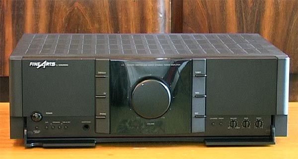

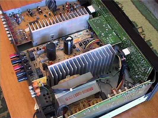

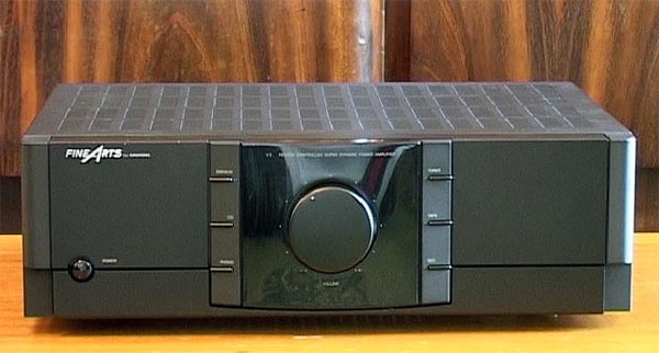

postanowiłem zamieścić zdjęcia V2, także "rozbierane"
trochę nienajlepsze, bo kamerą
mam jeszcze parę klocków z tej serii, więc gdyby ktoś był ciekaw to proszę zgłaszać zapotrzebowanie
dane techniczne w podpowiedzi Waldi76-ego (rok 93 należy ściągnąć)
i jeszcze dwa

jeszcze z tylu zdjęcie

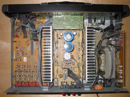

Zamieszczam zdjęcia środka i tyłu modelu V3. Przód wizualnie się nie różni poza nazwą.
