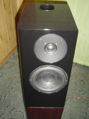

Witam po latach ha ha! Nawet nie wiesz ile nocy przepłakałem za tymi kolumnami od Ciebie. To były najlepsze paczki z tych co miałem u siebie. Jako jedyne sobie radziły z kawałkiem "Amour" Rammstein. To chyba najtrudniejszy kawałek (jaki znam) do odtworzenia poprawnie na cieńkim sprzęcie. Niestety takiego basu w tym akurat utworze nie słyszałem nigdy wcześniej ani później. Nie wiem co mnie w łeb palnęło, żeby je w ogóle sprzedawać, ale co tam, było minęło, żyje się dalej.

Te kolumny... na samo wspomnienie łezka w oku się kręci :-(
