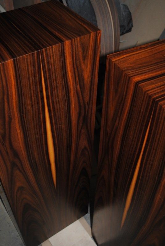

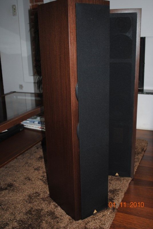

Palisander santos.
Może to będzie większe:-)
Mocny słój i barwa, chyba nie wszędzie będzie sie dobrze komponował.

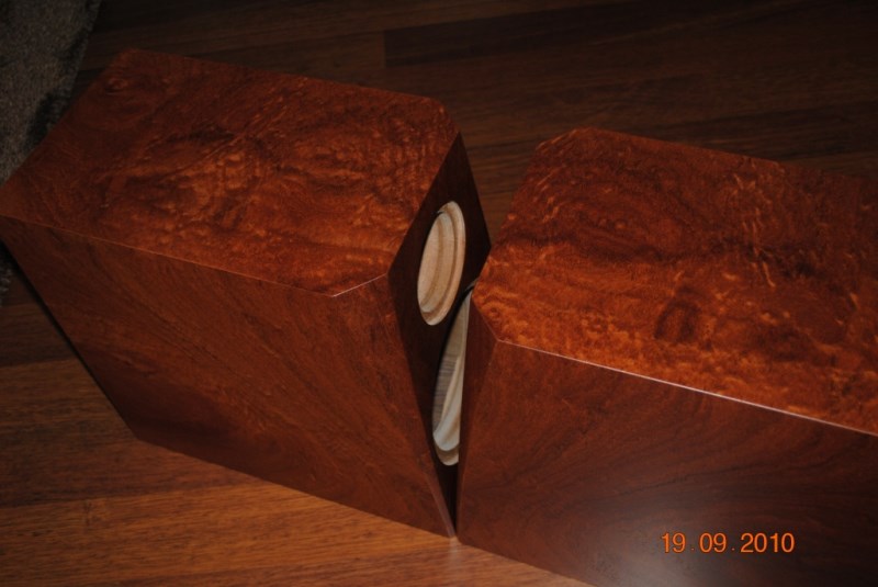

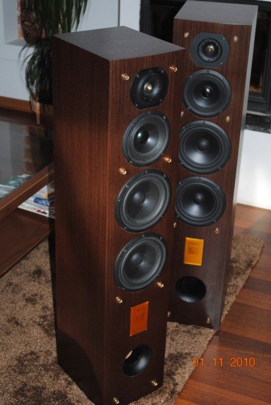

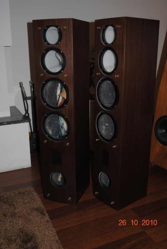

Sapelli raz jeszcze.

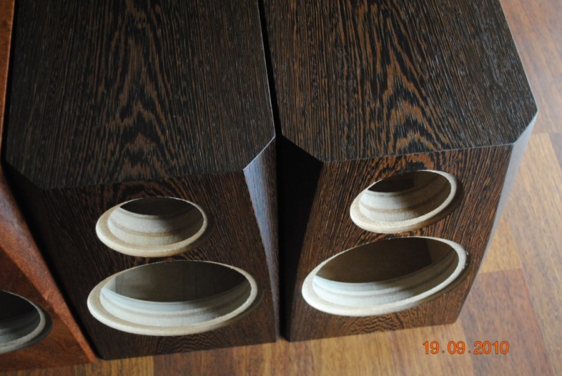

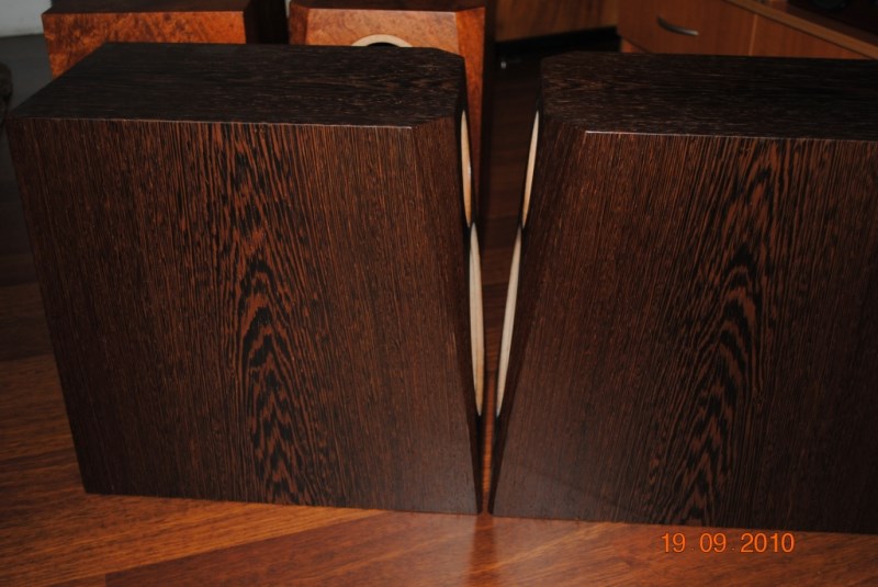

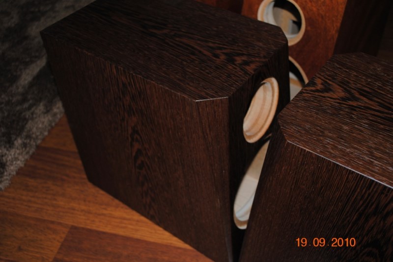

Wenge flader, jeden z tych wybitnie kłopotliwych fornirów.

Sapelli jest wyjątkowe.

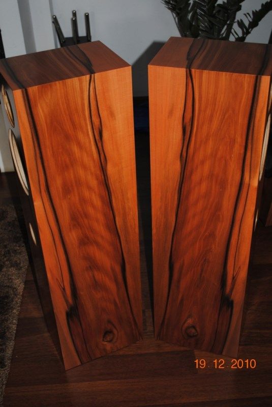

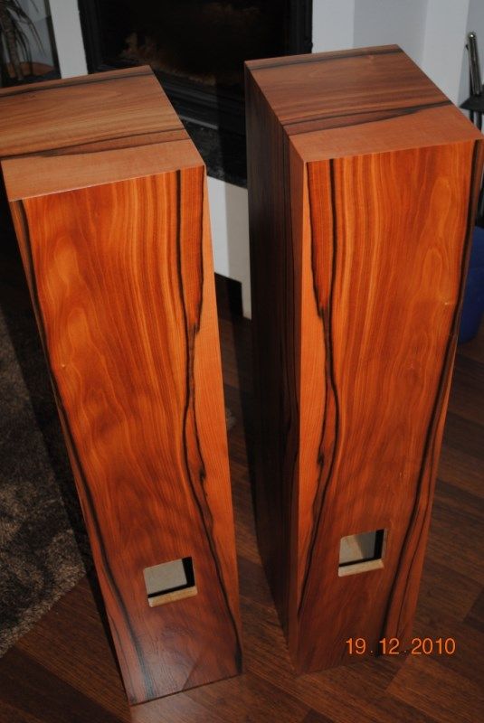

Tineo, łatwy w obróbce, ale czasem zdarzają sie głęboko usłojone i przy szlifowaniu wymagają szczególnej uwagi. Te z mocną barwą i słojem nie należą do tanich.

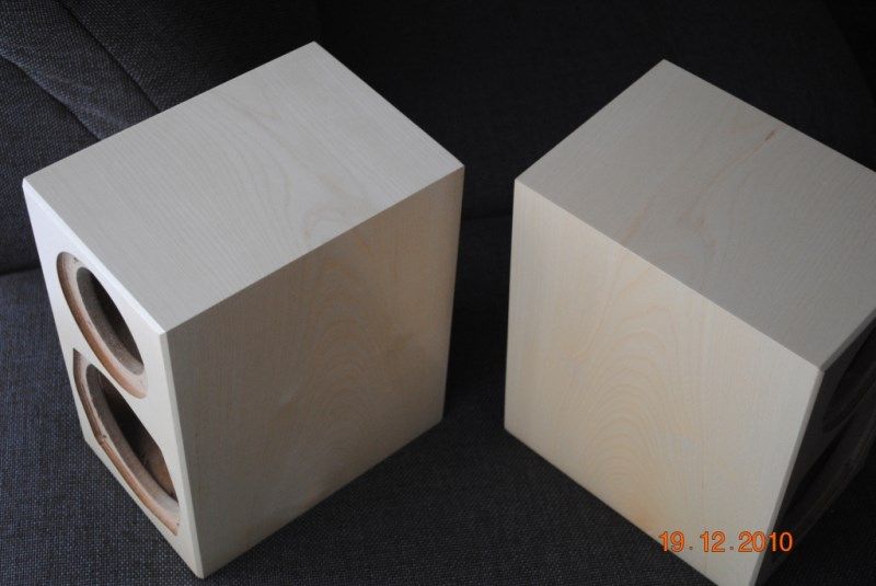

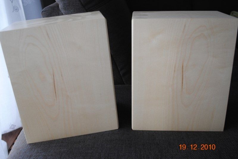

Klon kanadyjski, ładny jasny i dobry w obróbce, ale ... jeżeli obrabiamy krawędzie forniru frezarką, to trzeba uważać żeby nie przypalić krawędzi, ostry frez to podstawa.
Nie wiem jak sie fotografuje jasne forniry, dlatego trochę słabo widać słój.

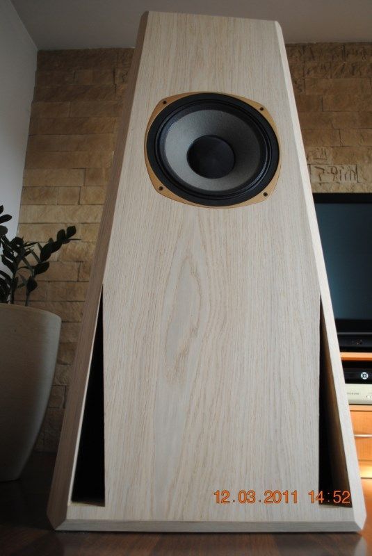

Teraz cos w temacie. Coś z naszego podwórka, dąb, ale bez wykończenia. Mała próbka jest po lakierze, widać wyraźną zmiane barwy i zarys słojów. Dąb jest dobrym materiałem wyjściowym do barwienia, ma też głębokie pory, które przy dobrym lakierze są ładnie podkreślone, nadaje to naturalności.

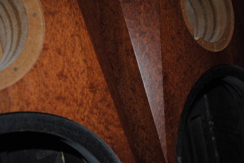

Czarna łuska, fornir trochę ciężki w obróbce i nie tani, najładniej wygląda w wysokim połysku na podkładzie poliestrowym.

Łuska, łuska :), ta Twoim zdjęciu to też łuska. Rozmiar łusek może mieć od 2 mm2 do nawet 1,5 cm2, na dodatek rozmiar ten może zmieniać się na stosunkowo niewielkiej powierzchni :)

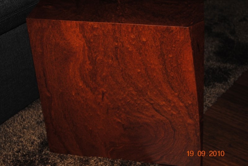

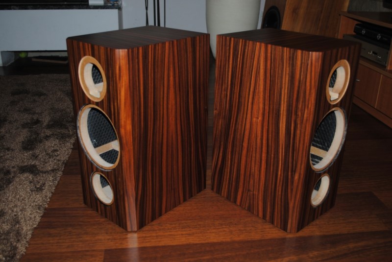

Palisander santos, przed i po lakierze.
W żadnym wypadku, to jest jego naturalny kolor który mocno się nasycił pod bezbarwnym lakierem. Kłoda z tak mocną barwą trafia sie niezwykle rzadko, palisandry są niesamowite, mają tylko jedną wade.....o której nie będziemy tutaj pisać
Mały przykład tego forniru zwilżonego wodą(tylko powierzchownie). Już nabiera mocnego koloru.

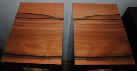

Drugie zdjęcie też palisander "wodowany"(obok orzech)
Ale powiem Ci, ze na dużych, szerokich prostokatach jest nieco zbyt nachalny. Widxiałam klumny twonka, ten palisander nie 'uszlachetnia' wcale kobylastych rozmiarów.
Zgodzę się , daje trochę po oczach:-) Ja skrzynki w tak mocno usłojonym i kontrastowym fornirze widzę we wnętrzach gdzie dominują gładkie powierzchnie, stonowana i w miare ujednolicona kolorystyka.
Twonk miał w palisandze indyjskim który mógł by udawać heban i jeden i drugi to nie tanie forniry....i kłopotliwe dla stolarza. Z jaśniejszych fornirów które też potrafią zakłuć w oko jest modne(i ładne)tineo, którego też nie widzę w sąsiedztwie wzorzystych dywanów, ścian, czy co tam ludzie w domach mają.

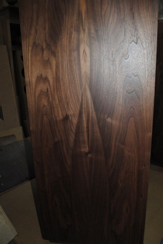

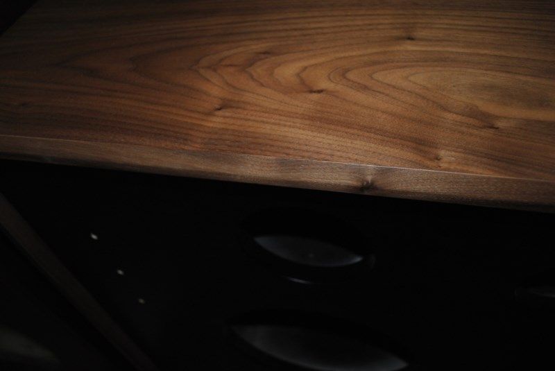

Orzech amerykański, zdjęcia trochę słabe.
Z tym fornirem dobrze się pracuje, nie ma tendencji do pękania, zapach w czasie obróbki przypomina świeże łupiny orzecha. W moim przekonaniu najlepiej wygląda lakierowany matem-satynowym matem z otwartymi porami. Takie lakierowanie dodaje fornirą naturalności.
