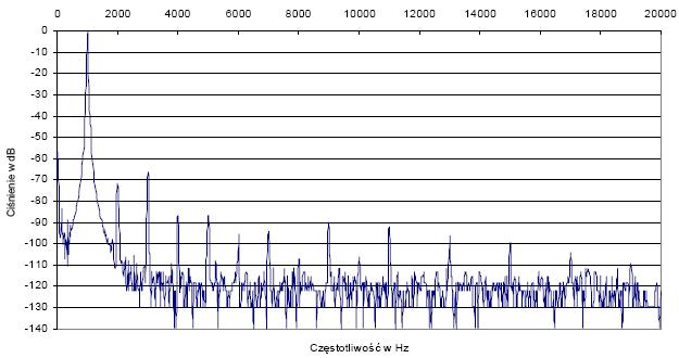

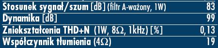

"Myślę, że dzwięk z lapy jest bliższy prawdzie jaką odbiera ucho."
Guzik prawda, popatrz sobie na wykres który wkleił MariuszJ, zobacz jakie są zniekształcenia parzyste a jakie ma dobry tranzystor. A tutaj można nawet sie doszukać wyraźnej 8 parzystej harmonicznej i DF=19... Ale i tak będzie się ten dźwięk wielu osobom podobać pomimo że jest zniekształcony dość mocno ale głównie parzystymi które raczej lubimy.
