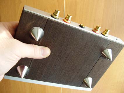

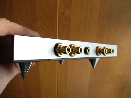

Ja mam PRE ktory moznaby nazwac CS Blue. Pan Bogdan robil mi go jeszcze jak sie tak nie nazywal. Konstrukcja ta sama, ale na kondach SCR MKP, i pare innych detali... No i unikatowa obudowa, ktorej powstalo chyba tylko 5 sztuk. Zasilanie akumulatorowe....(polecam)
Co do dzwieku to powiem tak: porownywalem go u siebie z Ri-Audio PH1 i CS nie mial sie czego powstydzic. Ponoc na XLRach Ri-Audio gra o niebo lepiej, ale na RCA zabralbym mojego ;-) CS gra rowno, bardzo detalicznie z powietrzem. Nie ma ciepelka, gra bardziej z wykopem...
Niestety S&Audio nie sluchalem wiec porownac nie moge :-( moze kiedys bedzie okazja.....
