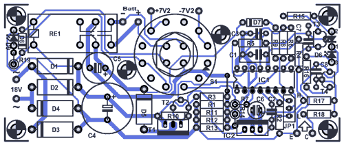

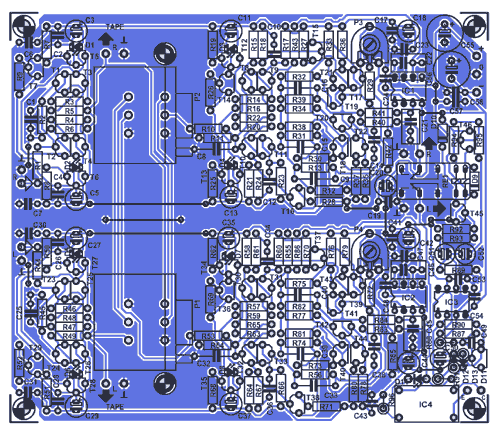

Dobra, znalazłem ten projekt, tak więc wklejam gotowe płytki. Wystarczy oddać do zakładu, więc jeśli znajdzie się kilka osób zainteresowanych płytkami, to oddam je do wykonania.
Ta większa to jest właściwy przedwzmacniacz (2 kanały - czyli 1 płytka to stereo) a ta mniejsza to ładowarka.
Także może zróbmy listę, będzie łatwiej się rozeznać.
Płytki do nowszego preampa:
msfalcon: pre - 1szt; ladowarka - 1szt

A66 - balans lepiej zostawić, gdyż nie zawadzi jak będzie, a przecież zamiast montażu potencjometru od balansu można wlutować zwory:) A tak przy okazji, to Giesberts bardzo fajnie zaprojektował te płytki - kompletny preamp zintegrowany na jednej PCB, bez zbędnych kabli do potencjometrów itp.
