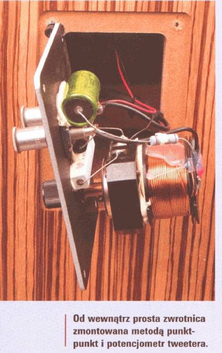

- czy rozbierali je i robili zdjęcia flaczków?
- czy widać zwrotkę?
- czy widać przetworniki od tyłu dobrze?
- jakie było ogólne wrażenie p. Stryjeckiego i innych redaktorów na temat tych sprzętów?

HE10.1 wydaje się być ciekawszy nawet od WLMa. Ma sensowną zwrotkę. Jeśli w WLMie wszystko co w zwrotce jest mieści się na tylnej płytce z gniazdami głośnikowymi i pokrętełkiem, to zaciekawie nie jest... Gdzieś to na jakimś niewyraźnym zdjęciu na stronie WLMa było.

>kto ma recenzję WLM Diva z ostatniego bodajrze HiFi i M? Podzieli się? :D
>pytanka:
tak
tak
widac ale nie wiem czy "dobrze"
super-hiper-aj-waj ;-)
dobrze ze nie mam 16kzl to nie musze zastanawiac sie nad takim paskudztwem (i paroma innymi hajendowymi potworkami) ;-D
skan lezy (poki nie skasuje ;-))
kazdy plik ok 500kB
