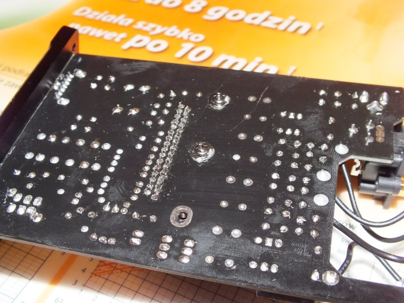

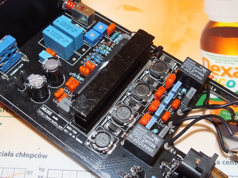

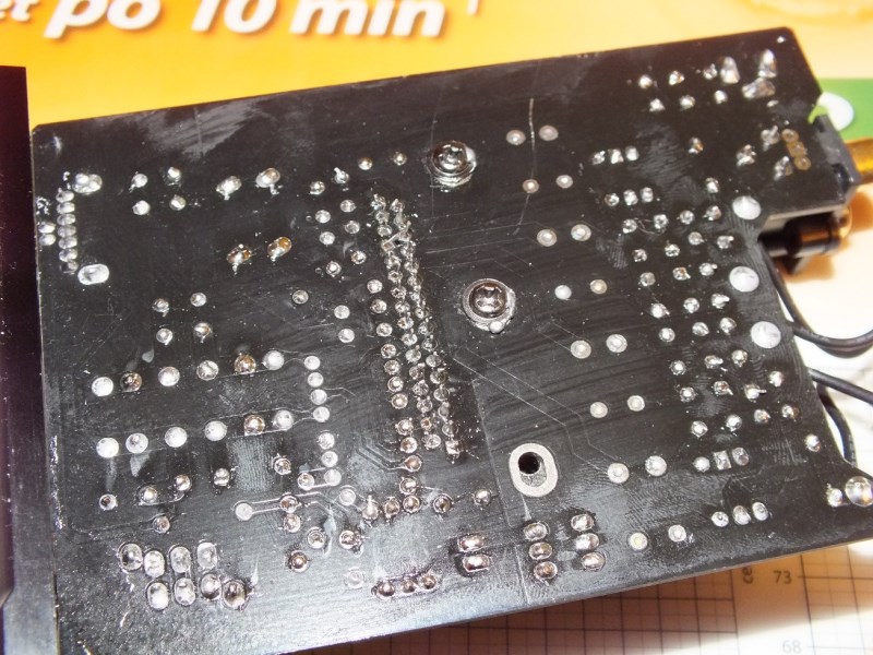

Dobrałem się do płytki.
Zaloguj się, aby zobaczyć treść (możliwe logowanie za pomocą ) post-25495-0-79096600-1357929672_thumb.jpgpost-25495-0-14900400-1357929679_thumb.jpgpost-25495-0-01213100-1357929714_thumb.jpg
Lutowanie jest do dupy, a druty poprzycinano zaraz przy płytce. Nawet lut nie ma za co złapać.
Mimo to, co mogłem to poprawiłem. Napięcia też wydają się być odpowiednie.
Ktoś ma jakiś pomysł jak to rozwiązać?
https://www.audiostereo.pl/topic/29592-tripath-ta2020/#findComment-2692705
Nie, to nie to. Tak to tylko wygląda.
Ale jak zacząłem ruszać elementami, niektóre mogłem swobodnie wyciągnąć.
Lutowanie jest w dupy.
Próbowałem podlutować wszystko jeszcze raz ale nóżki są za krótkie. Być może coś nie łączy, ale na pomiarach wygląda wszystko ok.

Gość stary bej
@krz
Widać na pcb że wszystkie luty są "skorodowane", to najczęstszy przypadek uszkodzeń urządzeń lutowanych cyną bezołowiową.
Jeśli masz taką możliwość, to odeśśij tą starą cynę i polutuj taką z dodatkiem Pb.
Możliwe że pod solder-maską masz jakieś mikropęknięcie, musisz wszystkie punkty lutownicze obejrzeć pod szkłem powiększającym.
Zwłaszcza w okolicach wejść, oraz wyjść sygnałowych, gdzie pracują dławiki na ferrytach.
To żmudna robota, ale może się opłaca.

Układy TRIPATH'a nie padają bez widocznych oznak. Sprawdź czy dostaje zasilanie na jego pinach (datasheet), jeśli tak to szukaj braku połączenia w pozostałych jego końcówkach. Skoro montaż jest tak skopany (strupy cyny), sprawdaj miernikiem połączenia czy jest "przejście" od strony elementów do strony druku kazdy punkt lutowniczy. Na coś w końcu trafisz..... najlepiej od razu odessaj stare spoiwo i popraw tą z Pb - tak jak mówi bej.
