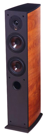

Cześć,
Czy seria Suite (np. 2.8, 1.7) jest klasę niżej/wyżej od serii Ikon (np. 5, 6, 7), jakie w nich są głośniki średnio-nisko-tonowe, czy są to Tesle, te co np. w AA Mimas ? Jeśli chodzi o kopółkę w Suite czy to jest ScanSpeak czy Vifa, czy może jakaś Dali ? Czy ktoś posiada Dali Suite 2.8 lub 1.7 i miał okazje porównać je z innymi konstrukcjami ? Jak wypadają na tle konkurencji w swym przedziale cenowym (Suite 1.7 - ok. 3.500, Suite 2.8 - ok. 4.700) ?
Dzięki za informacje.
Pozdrowienia

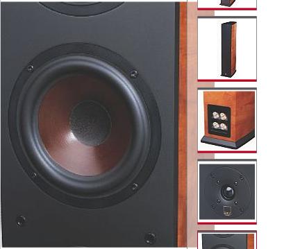

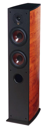

i jeszcze te:
Wszystkie glośniki są produktami tajwańskiego koncernu NMB. Tweeter jest opisany jako "Logic by Vifa" bo jest wykonywany przez NMB na zamówienie Duńczyków. Taki sam tweeter tylko z innym frontem siedzi w Tannoyach Mercury i Piano Craftach, a z takim samym frontem w Avancach Omega i Dana oraz w Audio Physicach. Identyczne konstrukcyjnie woofery, tyle że z czarną membraną i wypukłymi nakładkami były stosowane w starszej serii Blue (3003, 5005, 6006). Tak więc jeżeli chodzi o wartość materiałową jest to nawet pewien krok wstecz w stosunku do wspomnianej serii Blue, gdzie jako tweeter pracowała specjalna wersja Peerlessa WA10 (z większym frontem).
Istotnie, za cenę Dali Suite można kupić również coś zdecydowanie lepszego, albo też zrobić znakomite DIY.
A same głośniki NMB mimo że tanie, są niezłe. IMHO są lepsze od Vify TC18 stosowanej w Avancach serii Omega i Dana. Wykonałem sporo kolumn opartych na takich NMB, i grało to zawsze bardzo przyzwoicie, zdecydowanie lepiej niż Dali 5005 lub 6006.
