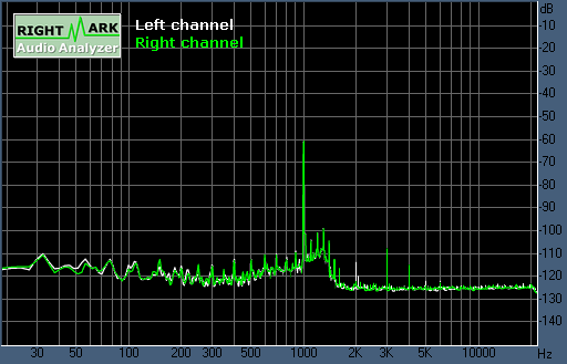

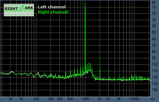

chwilowo posiadam cos podobnego:
jest to praktycznie ta sama konstrukcja co edirole, rowniez oparta o pcm2902 lub 2900 (zalezy czy jest optyczne wyjscie). Karta gra slabiej od dobrze wykonanej konstrukcji na pcm2702.
Jesli kogos interesuje to tutaj sa pomiary:
szum, dynamika, thd
i jeszcze podsumowanie:
Frequency response (from 40 Hz to 15 kHz), dB: +0.21, -0.06 Very good
Noise level, dB (A): -89.5 Good
Dynamic range, dB (A): 87.8 Good
THD, %: 0.0062 Very good
IMD + Noise, %: 0.011 Very good
Stereo crosstalk, dB: -76.3 Very good
IMD at 10 kHz, %: 0.012 Very good
dla porownania taka emu 0404 jest o wiele, wiele czystsza:
Frequency response (from 40 Hz to 15 kHz), dB: +0.06, -0.05 Excellent
Noise level, dB (A): -112.0 Excellent
Dynamic range, dB (A): 111.9 Excellent
THD, %: 0.0004 Excellent
IMD, %: 0.0020 Excellent
Stereo crosstalk, dB: -112.0 Excellent
a i jeszce w tym egzemplarzu jest nierowny poziom sygnalu. Coprwa roznica calkowicie nieslyszalna bo na 0.2 dB jendak nienajlepiej swiadeczy to o jakosc filtra na wyjsciu :/
