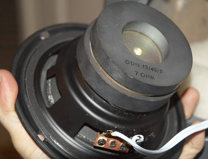

W tlc classic2 jest zastosowana modyfikacja GDN13/40/2, czyli GDN13/40/3. Dodatkowy magnes, stożek na usztywnionej membranie, impedancja 7ohm.

Tak się uczepili tej pianki, ci którzy widzieli po raz pierwszy Altusy :)
Wszystkie GDNy 13/ z polipropylenowymi membranami i plecionymi membranami, wszystkie GDNy 16/ z polipropylenowymi i plecionymi membranami. Co najmniej jeden 20/80/2 z polipropylenową membraną i jeden 30cm z papierową membraną... Wszystkie te głośniki mają górne zawieszenia gumowe. A z ich odmianami będzie to ze 25 różnych głośników. Wystarczająco do zbudowania kilkudziesięciu różnych konstrukcji.
Kilka podstawowych modeli z tych nowocześniejszych niealtusowych jakie mi przychodzą na myśl: GDN 11/35, 13/40/2, 13/40/8, 13/50/9, 13/50/10, 15/40, 16/50/4, 16/50/6, 17/50, 20/80/2, 30/120, GDWT 12-19/120/F, GDWK 11/100, 10/80/19ex
Z wszystkich mniejszych uzyskujemy dobrą średnicę. Polipropylenowe 13 miały po kilka różnych wersji, także ze stożkami fazowymi z Bolero 150 i TLC Classik 2, 16-centymetrowe także pracowały w roli średniotonowych.

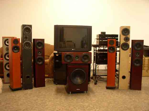

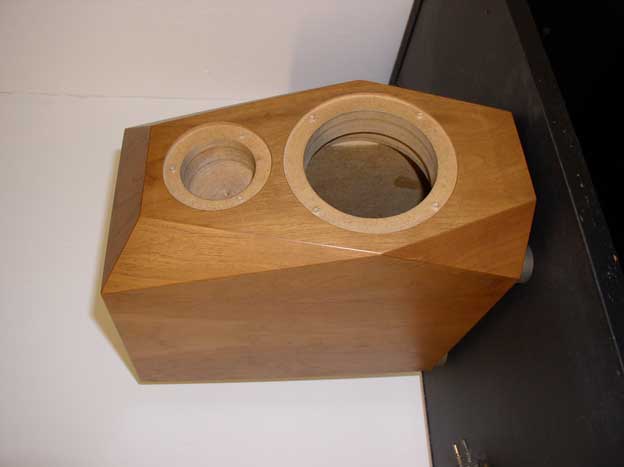

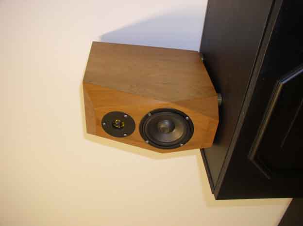

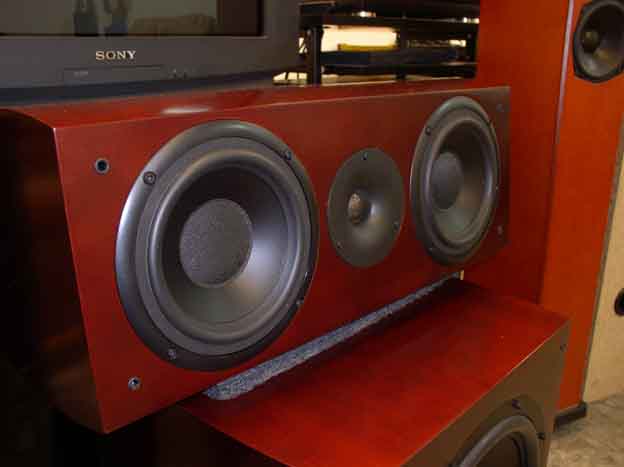

W sumie nieładnie, ze nie dałem opisu do fotek, chociaż qubric mnie trochę wyreczyl.
Na fotkach widzimy cały system kina domowego oparty o "Omegi"
Na pierwszej fotce są fronty, te monitory do klonowania, to podstawkowe Omegi, które miały służyc jako głośniki efektowe, na drugiej fotce widzimy centralny, stojący na subie.
Projekt nie wszedł do sprzedaży z tego co mi wiadomo, ale w podobnych obudowach mamy w przyszłosci zobaczyć głośniki z biocelulozy(oby).
W kazdym razie kto sie spodziewał jazgotu, albo braku "audiofilskich" smaczków ten się pewnie zawiódł;)
Kolumny grały z McIntoschową masą, czyli jakby to kol. misiomor powiedział z dobrze skompensowanym baffle step:)
Ach, nie byly też specjalnie wrazliwe jeżeli chodzi o miejsce odsłuchu. Dźwiek był oderwany niezależnie od drobnych przesiadek w ramach kanapy:)
Tak w wiekszym zbliżeniu to nie pokaze, bo jak to prototypy nie były zbyt piękne z bliska, ale za to charakter mają dobry !:)
To sa te najwyższe na pierwszej fotce.
Qubric, o nich traktował mój cały przydługi post wklepany zaraz po fotkach :)
W skrócie: 2x15cm papierowy, kopułka tekstylna :)
Sama obudowa, o czym nie pisałem wyglądała na plytę wiórową, ciekawie taż rozwiazano strojenie B-R.
Każdy midbas jest dostrojony do innej f, tak by w rezultacie dać ładnie rozciągnięte pasmo, bez podbić basu.
Oddzielne komory maja tą zaletę, ze oprocz innego strojenia mozna zastosować odpowiednie wytłumienie.
Przynajmniej z tego co pamiętam z rozmowy.
Tam nie ma zadnych voodoo, poprostu solidna inzynierska robota, a i efekt dźwiękowy uważam ciekawy.
No może z tym oddzielnym wytlumianiem komór to nie jest pomysł codzienny...
Głośnik przesunięty "w bok" ma tą zaletę, ze wszystkie nierównomierności na spl spowodowane odbiciem od krawędzi frontu są rozłożone równomierniej i nie mają tak głębokiego charakteru.

W kontekscie ceny(maja ponoć kosztować poniżej 2Kzł) brzmia wrecz czarodziejsko.
Omegi już mi sie tak nie podobaly, a Mite, ktore kosztują 2,5Kzł zagraly(wersja mój klon) sporo słabiej.
Tyle, ze moje Mite przy niektorych, nawet droższych zestawach potrafily mocno zaskoczyć.
Nie bede sie zamlaskiwał nad nowym projektem Tonsilu, to jest ich sprawa, ale to naprawdę niezłe zestawy z atą kase. Tak jak trochę powyżej 2Kzł Quad 11L.
I nie wiem, które bym wybrał. Do wiekszego pomieszczenia pewnie Tonsile - skala dźwieku byla wyjatkowa jak na dwa 15cm midbasy.
