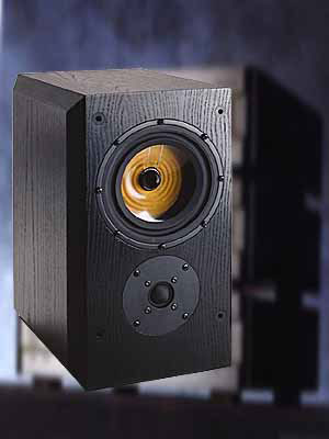

Uważaj, żebyś się czasem nie zdziwił. Poniżej masz fotkę... no właśnie, czego? QBA Sobieski?
Nie. To są seryjne Audiowave 171SE przebrane w budę mojej "produkcji" a`la Sobieski.
Zwrotnic nie ruszałem, tylko w całości przełożyłem do nowej obudowy. Litraż obudowy został prawie identyczny. Tunel BR został ten sam. Kable głośnikowe te same co wcześniej. Wzmacniacz ten sam. Ustawienie w pomieszczeniu to samo. Praktycznie nie zmieniło się nic poza wymiarami skrzynek (głębsze niż wyższe) i... katastrofą brzmieniową.
Po trzydziestym ósmym wykręceniu głośników i wymianie materiału tłumiącego wewnątrz skrzynek rzuciłem ręcznik i się poddałem. Nigdy nie udało mi się wrócić do brzmienia z oryginalnych obudów od Audiowave i kolumny musiały poszukać nowego właściciela. Także zalecałbym daleko posuniętą ostrożność w chodzeniu na skróty i omijaniu sprawdzonych, pewnych patentów, bo "...pewnie i tak nie wychwyciłbym żadnej różnicy..." może Cię bardzo drogo kosztować ;)
