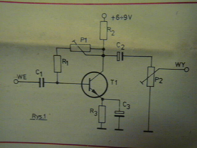

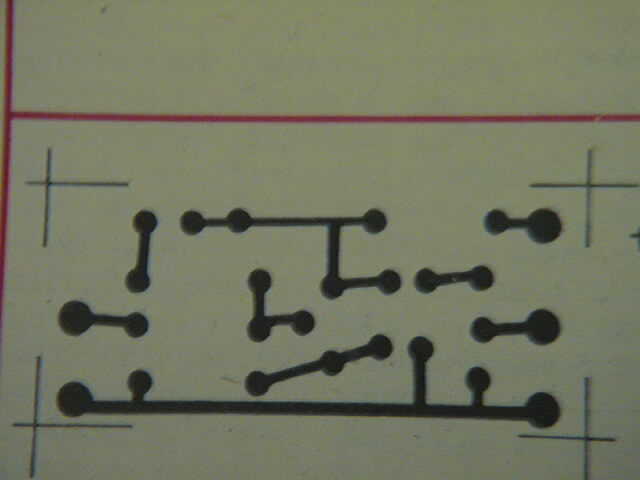

Poniżej proste rozwiązanie praktyczne (patrz zdjęcia):
R1 - 110k
R2 - 10k
R3 - 180k
P1 - 220k
P2 - 100k
C1 - 68n
C2 - 2u2
C3 - 10u
T1 - BC109, BC413 i wiele innych ;)
płytka ma wymiary 25x55 (czyli prawie jak zapałczane pudełko), zasilać możesz z np. 9V baterii (lepiej będzie brzmiało niż z zasilacza ;) ).
