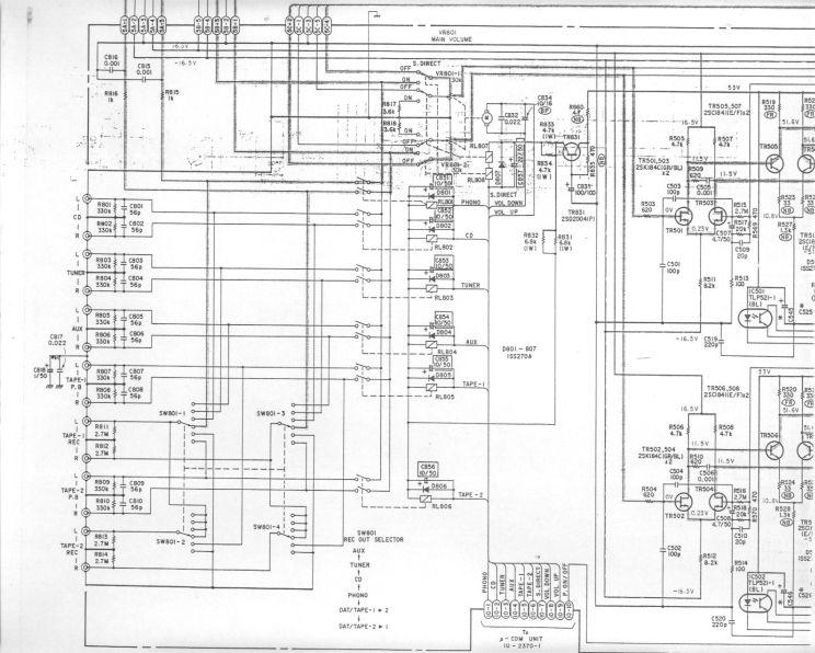

Ja Ci też chętnie pomogę co prawda tuning wzmaków to nie jest moja najmocniejsza stroną ale coś nieco sie tam w życiu ugryzło i warto by było te wiedzę wspólnie ku pokrzepieniu serc i wsparciu naśladowców rozbudować o nowe doświadczenia. Podeślij schemat zasilacza , koncówki moccy, preampa..a moze w tym watku da sie go zamieścic w jako-takiej rozdzielczości.

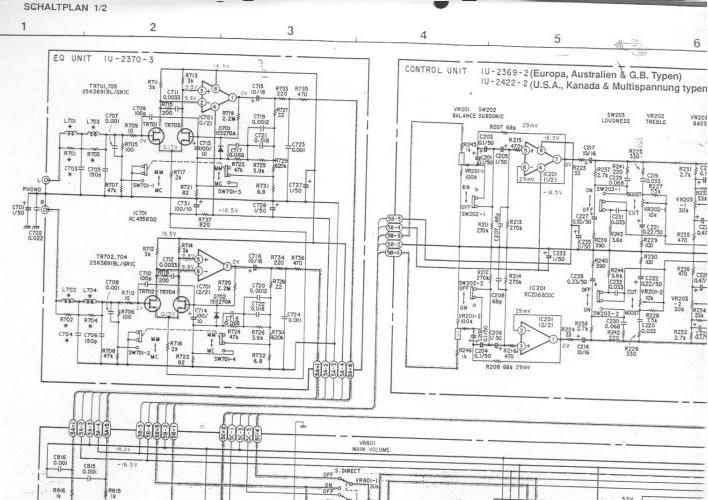

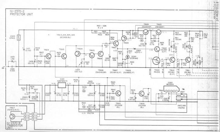

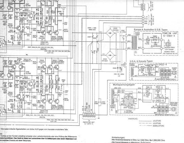

Mam nadzieję, że teraz link będzie działał
Tam można pobrać w większej rozdzielczości.
A tutaj mniejsze :
... i dalej:

No to juz sie produkuje jak na taki wielki wzmak to sam zasilacz jest zenujacy dwa 4 amperowe mostki i 4 kondzy 0 pojemnosci 6800uF to stanowczo za malo winny byc dwa mostki 10 amperowe i 4 kondzie po 10000uF
Kondy musza byc dobre jakosciowo np Samhwa,Samsung, Nippon,Elna,Nichicon.,Panasonic.
Dalej warto zamocowac gniazdo IEC oraz poprowadzic solidne okablowanie wewnetrzne.
Ja bym wymienił mostki na komplety szybkich i mocnoprądowych diód, np. coś z HEXFRED. Warto je również zbocznikować kondensatorami foliowymi ok. 22nF.
Widać, że sygnał wejściowy wędruje - przy włączonym Source Direct - bezpośrednio ścieżkami do pierwszej pary różnicowej wzmacniacza mocy więc - o ile nie używasz korekcji - nie ma sensu zajmować się wzmacniaczami operacyjnymi. Poza tym, w torze korektora i filtrów aż się roi od elektrolitów położonych na drodze sygnału. Jeśli ruszać korektor, to najpierw koniecznie trzeba je wymienić na foliowe, ew. (przy większych pojemnościach) lepsze elektrolity.
Przydałoby się też wymienić kondensatory w zasilaniu stopni wstępnych, są to C843 i 844 oraz C841 i 842 (nieco mniej ważne). Ruszyłbym też C545, 546 oraz C525 i 526 (dlaczego widnieje przy nich na schemacie gwiazdka?).
Gdy kiedyś w moim amplitunerze wymieniłem kondensatory analogiczne do C535 i 536 na Panasonic FC to odniosłem wrażenie, że znacząco poprawił się bas. Warto spróbować.

Widzę że schemat części audio jest prawie identyczny z osławionym na tym forum PMA1060. Różni się tylko typem tranzystorów sterujących końcówek mocy. Nawet wszystkie oporniki i kondensatory mają te same wartości.
