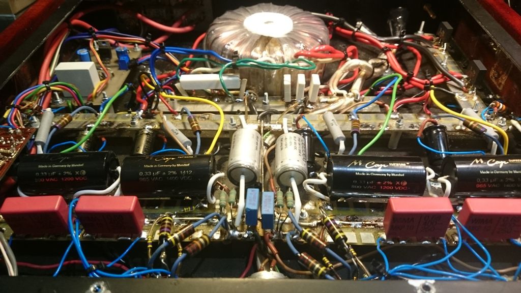

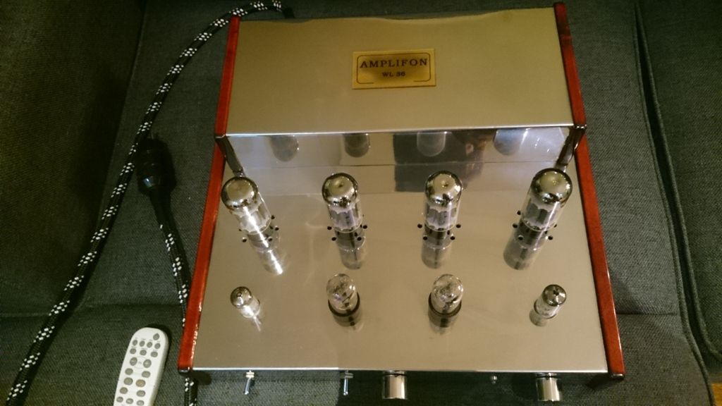

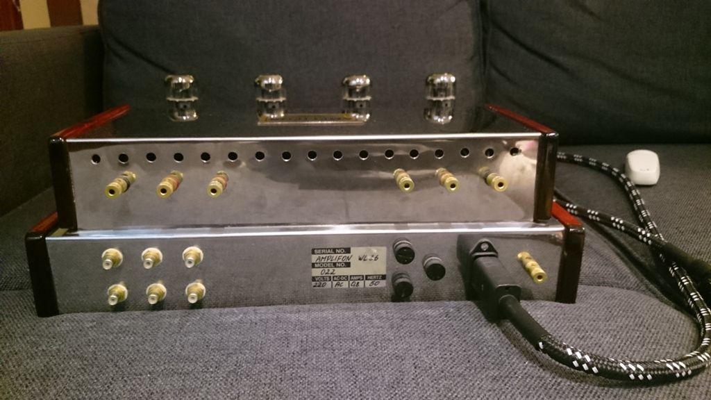

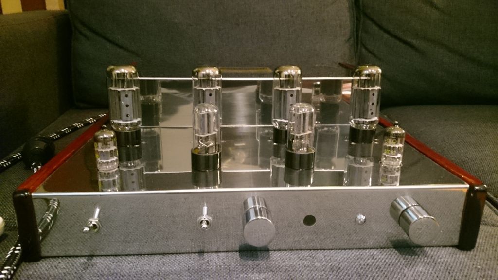

Klasyczny wzmacniacz Amplifon WL36 po pełnym upgrade (topologia układu bez zmian - PP UL Williamson). To mój pierwszy wzmacniacz lampowy ( po drodze było wiele innych :-)) Trzymałem go ze względu na sentyment. Ze względu na upływ czasu / starzenie się elementów i chęć poszukiwania lepszego brzmienia większość elementów została zastąpiona nowymi o bardzo dobrej jakości:

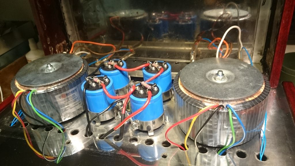

1) Transformatory wyjściowe zmienione na rewelacyjne TTG-EL34PP (Toroidy.pl) - bardzo liniowe, z szerokim pasmem przenoszenia.
2) Potencjometr zmieniony na ALPS niebieski z silnikiem - dorobione zdalne sterowanie zaprogramowane do załączonego pilota.
3) Rezystory (anodowe, katodowe w lampach sterujących, sprzężeniu zwrotnym) wymienione na węglowe Allen Bradley.
4) Kondensatory sprzęgające WIMA MKP10.
5) Rezystory katodowe lamp końcowych Draloric.
6) Kondensatory w obwodach katody lamp mocy Nichicon MUSE.
7) Kondensatory w filtrze zasilania Philips oraz RIFA.
8) Lampy mocy 6CA7 EH - parametry katalogowe - dobrana kwadra.
9) Lampy sterujące ECC82 NOS RFT - nie używane.
10) Wykonane otwory przy lampach mocy i obudowie kondensatorów/transformatorów wyjściowych poprawiające chłodzenie.
11) W komplecie pilot oraz przewód zasilający (SUPRA + BALS)

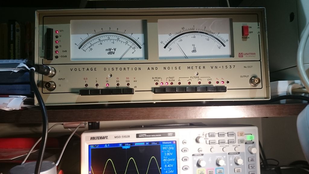

Parametry zmierzone:
1) Pasmo przenoszenia (-3dB; 1W sinus) 10Hz-120kHz!
2) Moc 32W (sinus 1kHz)
3) Zniekształcenia THD 0,2% (8 ohm; 1kHz; 1W)
Wszystkie modyfikacje wykonałem sam - dla nabywcy oferuję pełne wsparcie w przypadku jakichkolwiek problemów.
Brzmienie ciepłe, pełne wybrzmień. Wzmacniacz znakomicie oddaje mikrodynamikę nagrań. Scena i przestrzeń jest czytelna zarówno w planie szerokości jak i głębi. Polecam wielbicielom brzmienia lampowego.
Edycja pkt 4:
4) Kondensatory sprzęgające po pierwszym stopniu MUNDORF M-Cap SUPREME, po drugim stopniu WIMA MKP10.
I pare fotek dodaję :-)
