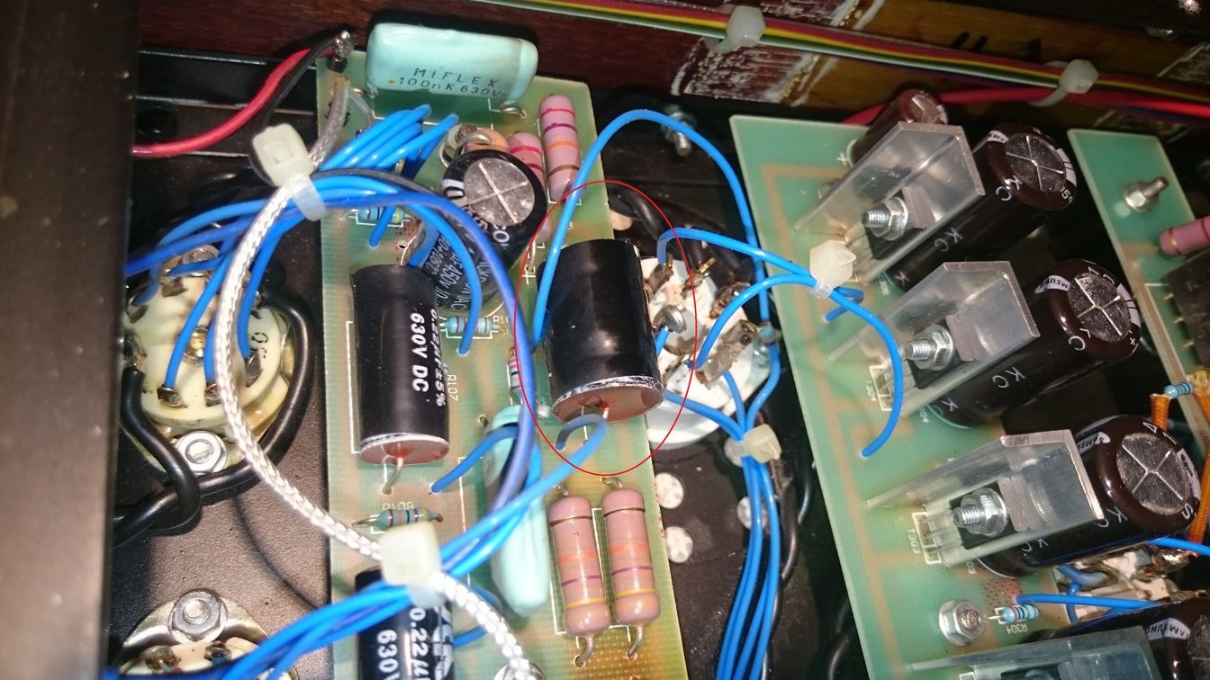

Witam ponownie,
dokladniej obejzalem kondansatory i na dwoch zobaczylem "wybrzuszenia" - do obejrzenia na zalaczonych obrazkach.
Czy to znaczy, ze one juz dokonaly zywota i trzebaby bylo je wymienic?
Jak tak, to na jakie, bo internet mowi, ze takich samych juz nie ma...

Witam ponownie,
Spuchły ?
No pewnie trza wymienić ;)
Witam ponownie,
to wlutuj lepsze przy tej wymianie od razu zrobisz mały up np czerwone Jantzeny nie drogie i w miarę uniwersalne

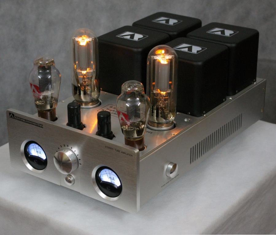

Ten chinolec co wkleiłeś nie jest na GM70 tylko 845 a 300B nie jest w tym układzie lampą wejściową. Jest nią mało znana "Ruska" 6F4. Zadzwoń do Andrzeja to Ci wytłumaczy jaki ma sens stosowanie lamp bezpośrednio żarzonych jako driver do GM70. Bez trafa międzystopniowego się nie obędzie.

Ta druga czyli driver w set42 to jest 6n6p.

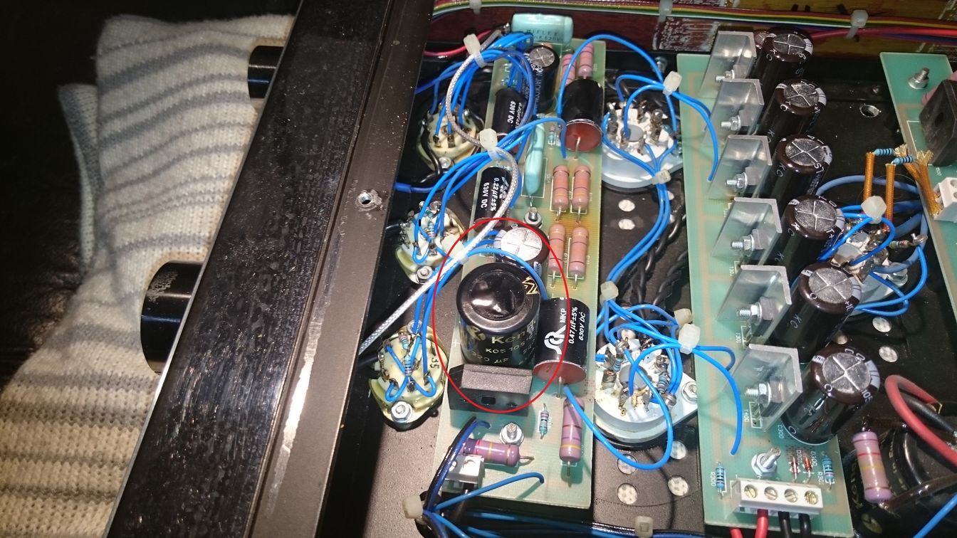

Przypominam, ze szukam zamiennikow do:
- 0,22 µF 650VDC nozki wyprowadzone osiowo
- 0,47 µF 650VDC nozki wyprowadzone osiowo
- 220 µF 200VDC dwie nozki wyprowadzone jednostronnie

Dobra, wyedukowalem sie w kondensatorach.
Oryginal: Kendeil K05 220 µF 200VDC
Parametry:
- wielkosc: 25x30
- ESR 100Hz /20'C: 440 mA
- prad przy 105'C/100Hz: 1.1A
Czyli zamiennik musi byc podobny. Znalazlem wlasnie taki:
KEMET 220 µF 400VDC
Parametry:
- wielkosc: 30x35
- ESR 100Hz /20'C: 460 mA
- prad przy 105'C/100Hz: 1.0A
Ma 5 mm wiecej srednicy, ale mam nadzieje, ze sie zmiesci.
Wszystkie inne o podobnej pojemnosci i 'pradzie', ktore znalazlem, mialy znacznie mniejsza opornosc (rowniez mniejsze gabaryty). Nie wiem, czy to ma znaczenie, moze sie wypowie ktos, kto sie zna.

Teorie kondensatorow teoriami, a ja w koncu zadzwonilem do Pana Andrzeja, ktory powiedzial, ze jest na 90% pewien, ze to spuchla folia przyklejona na kondensator. Biorac pod uwage obciazenia ukladu, wzmacniacz powinien pracowac przez 100 lat. Oczywiscie czasem zdarzaja sie bledy materialowe - w koncu nie mozna zajzec do kazdego konensatora...
Przecialem ta folijke i - powietrze uszlo ;)
