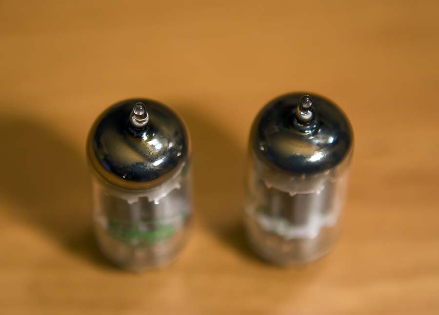

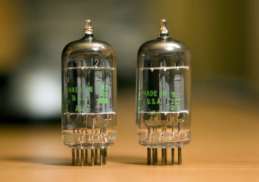

Teraz druga, mniej ciekawa kwestia tych lamp. Kupiłem z allegro, od gościa,
który jak mniemam zna się na rzeczy, choć pewny nie jestem, ale jakoś dało
się wyczuć z rozmowy, że wie o czym rozmawiamy. Dostałem przesyłkę, otwieram
i mam przed sobą szkiełka "niby" nowe, podkreślam to "niby', ponieważ dla
mnie nowe, to nowe. Trochę zasięgnąłem języka i z opinii mądrzejszych jak
i własnych obserwacji mniemam, że jeśli nowa, to górna część, ta srebrna
powinna być jednolita, na całej powierzchni tej srebrnej góry. W tych
"nowych" niestety tak nie jest. Zdjęcie może tego nie odda, ale coś widać,
o co mi chodzi, tak więc mam dylemat, bo wg mnie, te sztuki są używane.
Moje JANki kiedy przyjechał sprzęt, były nowe, były od góry nietknięte,
nie było tych nadpalonych zakoli. Teraz po kilku dniach grania, mają już
jakieś 30h, zaczyna być widać od góry postępujące ciemniejsze miejsca,
na skutek zagrzania. Dodatkowo jest jeszcze jedno bardzo niepokojące
zjawisko. W momencie włączania sprzętu, w jednej z nich na sekundę zapala
się wręcz światełko. Jeden pręcik w dolnej części przez sek. od włączenia
żarzy się jasno i przygasa, pozostając już ledwie widocznym. Kiedy ciepły,
nie ma tego, jak ostygnie, z godzinę i włączam ponownie, jest jak żaróweczka,
zapalana ściemniaczem na sekundę. Mam wrażenie, że jestem nabity, teraz
pytanie, czy poniewierać gościa i robić dym, czy to może zwyczajny objaw?
Aukcja jest kolejna tego samego, sprzedał 3, wystawił kolejne i tak mu się
ponoć interes kręci. Nie chciałbym skrzywdzić nikogo, ale sam siebie też
krzywdzić nie dam i chciałem zapytać zanim podejmę jakieś ale do człowieka.
http://www.allegro.pl/item469347598_12au7_a_sylvania_nieuzywana_para_lamp_nos_ecc82.html
Podpowiedzcie, czepiam się i tak ma być, czy mam prawidłowo wątpliwości?

U mnie przy hammondach 12au7 w jednej z lamp pojawia się na sekunde rozbłysk (jest to normalne zjawisko i nie ma co dramatyzowac) .Gostek od którego kupiłeś jest O.K.
No to kamień z serca. Rozmawiałem z nim kilka razy dość długo, wydaje się kompetentny
i ogólnie kumaty człowiek, więc nie ma co robić scen, przeto się trochę rozpisałem
z zapytaniem do Was, bo do kogo miałem się zwrócić o radę :) Ale jak mówicie, że tak
ma być, to już mi lżej. Gra nie powiem, faktycznie inaczej ja JANki. Będzie dobrze.

Człowiek od którego kupiłeś lampki to zacny gość. Miałem przyjemność poznać go osobiście przy okazji poszukiwania CD a i w KAIM w Warszawie też był i jego reputacja w kręgach audio jest według mnie bardzo dobra.
Shrek.pl>>
Te lampy w/g mnie są w porządku. Gdyby miały coś w rodzaju tęczy na granicy getteru, zmiany w kolorach napisów, choćby lekko zażółcone szkło baniek - można by mieć wątpliwości. Rozbłyski to normalny objaw - mam je w trzech kompletach różnych lamp. Ja też niedawno kupiłem od tego sprzedawcy lampy 12AU7 (ECC82) z logiem Baldwin tyle, że Matsushita i jestem bardzo zadowolony.To tak tytułem uspokojenia Cię. Pozdrawiam
Tak to jest, jak człowiek się nie zna, całe szczęście jesteście na straży i jak tylko
jest potrzeba, można liczyć na fachową opinię. Bardzo jestem wdzięczny, bo z niewiedzy
narobiłbym rabanu o nic. Faktycznie grają te lampki, wczoraj cały długi wieczór
sobie pogrywały i nie mam im nic do zarzucenia. Trochę wpadłem w panikę z tym błyskiem
i wystraszyłem ale już jakby jestem bardziej świadomy tych kwestii. Co do człowieka,
faktycznie zupełnie przyjemnie się z nim rozmawiało i jak wcześniej pisałem, robi
wrażenie wiedzącego sporo w tym temacie. Wpisy w komentarzach też nie świadczą o tym,
że miałby jakieś niecne zamiary więc ze spokojem mogę mogę mu już wystawić swoją opinię :)
