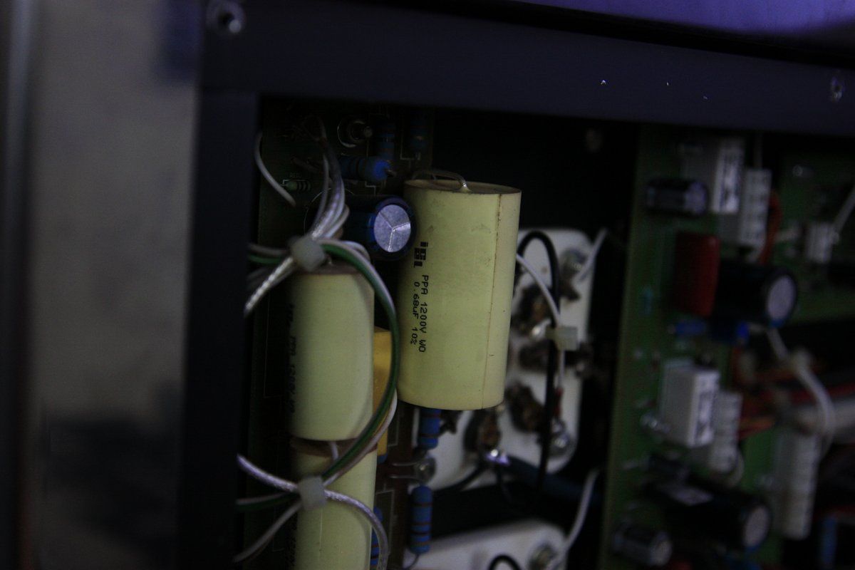

tak jak pisałem po okresie gwarancyjnyn w serwisie płacisz tylko za części jeśli coś padnie robocizna za free a jeżeli lubisz modyfikować sprzęt to wymień kondy sprzęgające tzn icel-e w amplifonie,napisz jaka reszta toru pozdro Paweł
Źródło Lampucera na PCM1798 ze stopniem lampowym WK-WA na lampkach Amperexa Bugle Boy + konwerter asynchroniczny JarkaC i Monitor Audio RS6. Transport komputer.
Co do kondkow to czytałem ze Mundorfy nie wytrzymują temp. Co byś polecił? Pan Piwowrczyk pisał ze w wersji 2 sa montowane lepsze kondki niz jedynce.
Edytowane przez kocurmarcin
w wersji 2 masz właśnie icel-e w amplifonie, mundorfy nie wytrzymują ale olejowe (mundorf silver oil),są bardzo detaliczne,miałem je w amplifonie i słuchałem z sonus faber electa amator 1,nie podeszły mi te kondy,dla pojedyńczych instrumentów było ok ale jak grał większy skład to już nie ogarniałem ,można je wlutować ale skrócisz ich żywotność i są dość drogie,z taszych weź pod uwagę czerwone jantzeny albo obligato,efekt słyszalny od razu ,na icel-ach jest taki mały kocyk możliwe ze jak masz teraz siemensy to ten efekt się kompensuje,duży wpływ mają też kable głośnikowe ale to jest temat rzeka a z dobrych lamp wejściowych do amplifona to warto zinwestowć we wspomniane już przez Ciebie amperexy albo telefunkeny
Fajnie , dzięki za wskazówki bo zastanawiałem sie jakie kondki, a to zrobię w pierwszej kolejności , później lampy wejściowe. U mnie kable narazie bez rewelacji mam miedziana skrętkę DIY , ale tym się będę bawił na końcu . Myślę natomiast w dalszej perspektywie nad zmiana kolumn bo MA maja metalowa kopulke i czasami jest za ostro na gorze.

Jakie wartosci tych sprzegajacych ?
4 x 0,1uF , 4 x 0,22uF ?
Akurat w tej aplikacji nie rozróżniam , pisałem dlaczego tak możne być.Ecc 83 nie ma optymalnych warunków pracy.
4x0,47uF
4x0,22uF

mogą być większe pojemności ,jak lutowałem mundorf siver oil to miałem podwojone,ważne żeby nie były mniejsze niż producent wlutował,teoretycznie przy większych pojemnaościach powinno być lepiej na basie,ja nie słyszałem
