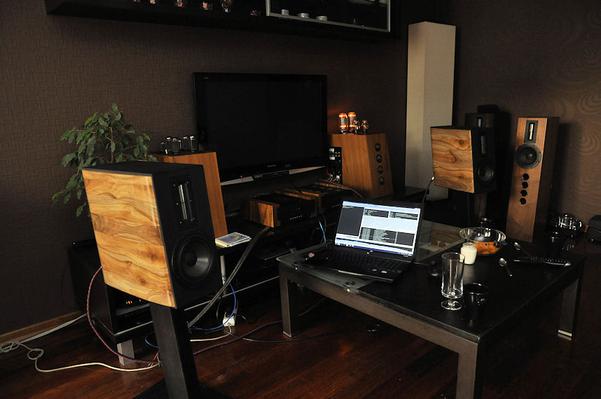

Witam.Mam wt40 z jantzenami superior na sprzedaż. Cena 3200. Można posłuchac u mnie z harbeth oraz kolumnami el fuego z etonem i wstęgą founteka.
Gratuluję akustyki !
Czy to zakładka "ogłoszenia" ?
Edytowane przez lord_vader
Tylko to chyba nie Pana mieszkanko jest-widzę tam gm70.........a nie widze tego amplifona!!
Co do sprzedazy pańskiej to nie kupię tego amplifona wt 40,ponieważ nie napędzi właściwie zadnych kolumn które posiadam.
Moje się buduje dopiero :)
Fotki mi się popiepszyły . Dodam zaraz właściwą.
Amplifon bez trudu napędzał SF amator 1, harbeth to już bułka z masłem , no może z dynaudio focus 140 się trochę pocił.
