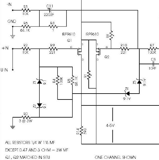

200mV to kupa sygnalu!! tylko 20 razy mnie od max pradu. mmebrana nie moze byc tak wypchnieta przez prad. Dla basu max to 50mV choc teraz gdy sa dobre op norma jest 0.2mV Oczywiscie servo poowduje straty na basie i krecenie faza sygnalu na basie ale dla wysokich jest konieczne.
Jest kilka sposobow aby obnizyc offset w Alephie bez potrzeby dodatkowego ukladu. Oto co pisze na ten temat NP, schemat referencyjny zalaczniku:
Mam pytanie.W moim "klonie" A3 w miejsce R 108(390ohm ,na schemacie wyżej R14) mam regulator (podkówkę).Pozwala on ustawić offset (w małym zakresie) na poziomie 1-5 mV (u mnie w zależności od od czasu "rozgrzewki" wzmacniacza ).Tu dodam ,że u mnie offset nieznacznie "pływa" ( zimny -ciepły wzm.) + - 2 -3mV, więc nie ustawiam zbyt dokładnie.To rozwiązanie zaproponował mi kolega który to w swoim passie sprawdził.
Nie jestem elektronikiem, więc mam pytanko czy to jest rozwiązanie bezpieczne i bez skutków negatywnych dla dzwięku?
