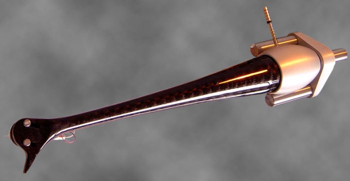

Ramię WilsonBenesch ACT 0.5, które mam to unipivot. Przy czym zastosowano w nim rozwiązanie zwane "kinematic bearing", co sprowadza się do odpowiednio uformowanej i umieszczonej przeciwwagi. Rozwiązanie to służy jednocześnie do ustawiania azymutu wkładki. "Patent" ma wyeliminować wszystkie ruchy poza "góra-dół" i "lewo-prawo" niezbędne do śledzenia rowka. Nie zauważyłem, żeby w normalnych warunkach to akurat ramię było podatne na rozchwianie.

To chyba ten sam NA, który stoi w HFC.
