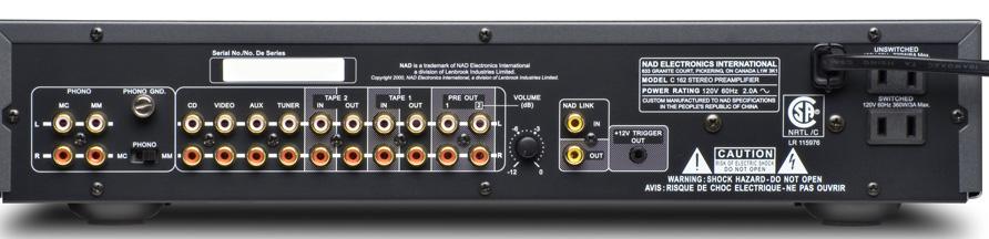

Aby ułatwić co nieco zamieszczam zdjęcia tylnych paneli C-162 i C-272.
Po zmostkowaniu C-262 w tryb mono według mnie można podłaczać kable do 4 czerwonych gniazd głośnikowych. Niestety w instrukcji nic na ten temat nie wyczytałem ;-( ale z opisu na tylnej ściance tak by wynikało. Tylko czy wtedy to będzie Bi-amping (po jednej końcówce na kanał)??? Poza tym po zmostkowaniu wystarczy zwykła para IC do wyprowadzenia sygnałów z PRE-OUT AVR 3806 (kanał lewy i prawy). Przy Twoim rozwiązaniu nedj poptrzebne by były interkonekty typu "Y" do rozgałęzienia sygnałów z AVR 3806.
Co do Suba to moja wstępna koncepcja była taka: ponieważ przedwzmacniacz C-162 posiada dwa wyjścia PRE-OUT (załczone zdjęcie) to wyjścia fixed wykorzystam do podłączenia pre z końcówką (dla odsłuchów w stereo tylko) a np. z variable pociągnę parę kabli do Suba na wejścia niskopoziomowe L/R. Wtedy miałbym niskie tony zbierane z dwóch kanałów. Teraz pytanie czy obydwa wyjścia PRE-OUT w przedwzmacniaczu C-162 są aktywne jednocześnie? Jeśli tak to problem praktycznie byłby rozwiązany. Praktycznie ponieważ aby podłaczyć AVR 3806 do suba zastosowałbym przewód typu 'Y" i połączyłbym wyjćie SUB PRE-OUT z AVR 3806 z niskopoziomowym LR Suba. W tej konfiguracji pozostaje przełacznie kabla w subie - to akurat nie jest dla mnie kłopotliwe. Albo przewód "Y" od preampa C-162 (L/R) do L w subie, a zwukły iC od AVR 3806 do suba R. Gdzie mniejsze zło???

"Co do Suba to moja wstępna koncepcja była taka: ponieważ przedwzmacniacz C-162 posiada dwa wyjścia PRE-OUT (załczone zdjęcie) to wyjścia fixed wykorzystam do podłączenia pre z końcówką (dla odsłuchów w stereo tylko) a np. z variable pociągnę parę kabli do Suba na wejścia niskopoziomowe L/R. Wtedy miałbym niskie tony zbierane z dwóch kanałów."
Bardzo dobry pomysł.
"Teraz pytanie czy obydwa wyjścia PRE-OUT w przedwzmacniaczu C-162 są aktywne jednocześnie?"
Tego niestety nie wiem, musiałbyś wyczytać to w manualu lub sprawdzić "organoleptycznie" :)
"aby podłaczyć AVR 3806 do suba zastosowałbym przewód typu 'Y" i połączyłbym wyjćie SUB PRE-OUT z AVR 3806 z niskopoziomowym LR Suba. W tej konfiguracji pozostaje przełacznie kabla w subie - to akurat nie jest dla mnie kłopotliwe."
Skoro nie przeszkadza Ci przełączanie kabli, to jest to jakieś rozwiązanie.
"Albo przewód "Y" od preampa C-162 (L/R) do L w subie, a zwukły iC od AVR 3806 do suba R."
A ten pomysł podoba mi się nawet bardziej. Ale uwaga! Nie możesz ot tak po prostu zsumować obu kanałów z przedwzmacniacza C-162 kablem Y. Trzeba zastosować połączenie jak na schemaciku. I wtedy ten problem jest w sumie rozwiązany bardzo ładnie i nic nie trzeba przepinać. :)
Jest jeszcze jedno malutkie "ale". Przełącznik wyboru wejścia fixed-variable w końcówkach mocy został tak umiejscowiony, że nie wiem, czy będzie to bardzo wygodne rozwiązanie. Ale i tak powinno być lepiej, niż przy przełączaniu kabli :)

Dobra wiadomość: Oba wyjścia PRE-OUT w preampie NAD C-162 są aktywne jednocześnie. Tak więc do Variable podłaczyłem sobie subika i zbiera mi teraz niskie z lewego i prawego kanału. Miodzio - szczególnie przy cichych odsłuchach kiedy to zaczyna brakować tego miłego pomruku. Częstotliwość odcięcia regulowana oczywiście na subie.
