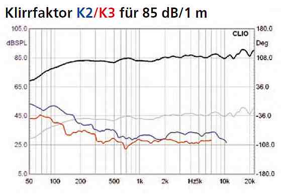

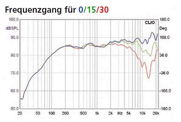

Obudowę mam już wyciętą w sobotę będę składał. Robie tak samo jak był opis w Klang und Ton czyli Bas reflex 5l strojony za nisko. Wiem że więcej basu wyciągnie się z lini transmisyjnej ale ja chcę uzupełniać je subwooferem. Osobiście ich nie mierzyłem ale czytałem test w Klang und Ton. Myślę że tej gazecie można zaufać. Być może dołożę jednak ten wysokotonowy Vify a przynajmniej spróbuję jak to będzie brzmiało. Dołączam wyniki pomiarów z K&T

Dlaczego? Trudno zmierzyć czegoś czego się nie ma. A jakieś kryterium do kupna trzeba przyjąć. A po zakupie wprawdzie można zmierzyć ale jest już za późno. W najgorszym wypadku można znowu sprzedać na Ebayu. Zresztą jedyne co mogę zmierzyć to charakterystykę. Do THD nie mam ani odpowiedniego oprogramowania ani odpowiedniego mikrofonu. Myślę że testy w gazetach i opinie na różnych Forach w internecie są najlepszym sposobem na uniknięcie totalnej pomyłki przy zakupie.
