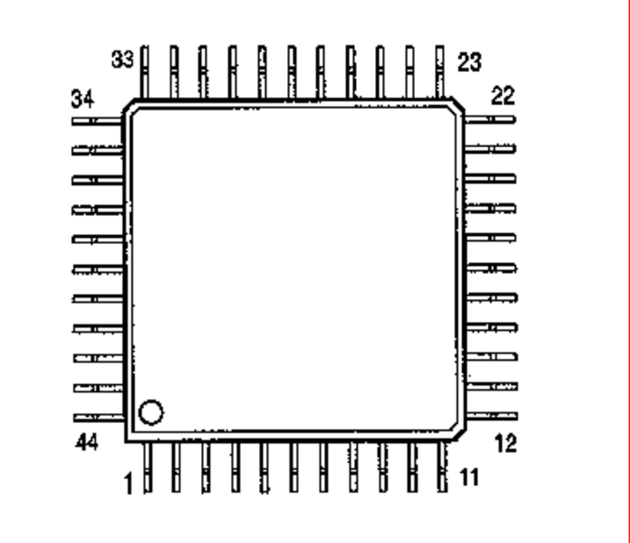

Odnośnie SM5845AF znalazłem tylko to
Te materiały są w każdej serwisówce dotyczącej sprzętu wyposażonego w ten scalak.
Niestety przez zintegrowany filtr lambda raczej nisko - by nie rzec, że całkowicie eliminuję jej zastosowanie - oceniam przydatność tej kości w DIY.
Jeśli już, to jest ona raczej rozpatrywana jako obiekt do zastąpienia.
