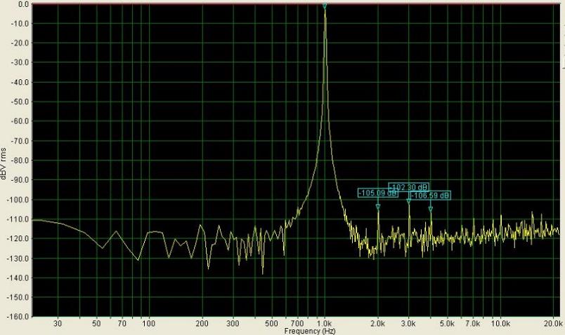

Robiłem kiedyś w pomiary popularnych wzmacniaczy operacyjnych. Na załączonych spektogramach wyraźnie widać różny rozkład harmonicznych, co oznacza, że scalaki te będą brzmiały różnie. Dla przykładu :
1. OP275
2. OPA2604.
Matthew, 26 Kwi 2007, 17:43
">przecież opampy to wzmacniacze i każdy się różni budową nie? więc chyba musza grać różnie.. tak jak różnie od siebie grają wzmaki mocy."
Masz rację, różnią się. Nawet dwa sąsiednie egzemplarze schodzące z linii produkcyjnej różnią się parametrami. Rzecz w tym czy różnice te leżą w zakresie naszej percepcji. Czy naprawdę słyszymy te różnice, czy wydaje się nam, że słyszymy, czy w najgorszym przypadku (a niestety często spotykanym) chcemy to słyszeć na siłę.
Druga sprawa to rozróżnienie właściwości samego opampa oraz jego aplikacji, czyli co wprowadza zniekształcenia. Trzecia sprawa to stosowanie niewłaściwych wzmacniaczy, np. wysokoczęstotliwościowych do zastosowań audio, w których to one pracują w nieoptymalnych dla siebie warunkach, ale to jest błąd konstrukcyjny, a nie "sygnatura brzmienia".
Wzmacniacze mocy to inna bajka. Te pracują z niezwykle trudnym i zmiennym obciążeniem jakim są głośniki. Paskudna robota, nie zazdroszczę im :-)

Ciekawe, jak wypadają IMD, bo to one pewnie wszystko psują w tych "niezniekształcających" op-ampach. Powiedz mi w takim razie, po co National robi coś takiego jak LM4562, a Texas OPA627 skoro mamy świetnego OPA2134, który ciągle mi gra tak, jak to opisują i nie chce być inaczej? Zresztą, po co płacić 6zł za OPA2134, jak można mieć LM833 za 80gr, też rewelacyjny, o NE5532 nie wspomnę :-D Poza tym Ci goście opisują urządzenia, w których poza op-ampami zbyt wiele elementów nie ma, głównie pasywne. Co innego CD player, tam jest napęd, zegar, DAC, zasilanie wielonapięciowe, więcej niż jedna masa, elektrolity. Tym sposobem dojdziemy do wniosku, że trzeba zbudować całą analogówkę od nowa, a nie podmieniać op-ampy, bo tak jest rzeczywiście sensowniej, no ale jeśli może się udać prościej i taniej, to czemu nie próbować? Op-ampy mają swoją sygnaturę. Zamiast rozgryzać liczby z kart katalogowych po prostu posłuchaj.
Panowie z podstaw akustyki wiadomo, że ucho odbiera częstotliwość tonu podstawowego, zaś wyższe harmoniczne wpływają na barwę dźwięku. Dlatego od ich rozkładu zależy co usłyszymy.
Jeżeli myślicie inaczej to wytłumaczcie np. dlaczego wzmacniacze grają różnie, mają różną barwę, mimo że zniekształcenia deklarowane przez producentów są podobne na poziomie setnych czy tysięcznych procenta.
