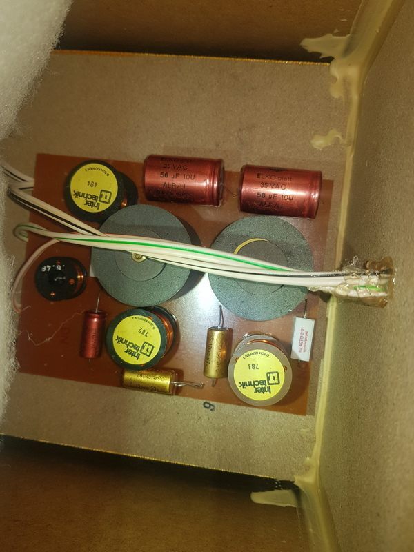

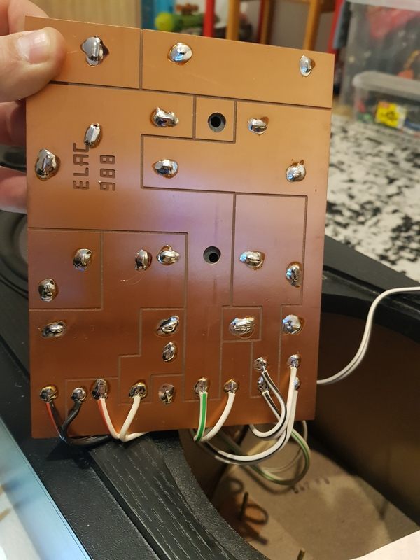

Głośniki są sprawne grają super być może jest to kwestia obudowy zamkniętej, bo na przemian testuje je z dynavoice challenger M-65 I tu jest sporo basu nawet przy cichym słuchaniu  ale sprawdzę jeszcze te kondesatory i może jakieś wymienie na mkp , wrzucę tu zdjęcie zwrotnicy bo wygląda ciekawie ) moim zdaniem lepiej niż w tych  M-65
Tak wygląda zwrotnica i pytanko na jakie rezystory wymienić ?
Zmierz przede wszystkim kondensatory i na nich się skup.Rezystory zostaw na później jeśli wymiana kondensatorów nie poprawi sytuacji .Wymienione kondensatory powinny trochę pograć zanim się uformują -szczególnie elektrolityczne. Nie spiesz się i nie wymieniaj wszystkiego jak leci bo będzie potem trudno wrócić;)

Zmierzyłem kondesatory i np:  56uf pokazuje wartość 64uf a 6.8 pokazuje 8 czy tak może być ? bo moim zdaniem trochę rozjechane
Wystarczająco by zmienić brzmienie - tolerancja powyżej 10%  . Normą w mkp jest 5% . Ja bym wymienił najlepiej dobierając z kilku sztuk tej samej pojemności jeśli wymienisz na  elektrolity(są tańsze). Jeszcze 2 parametry ESR i v -loss które mogą mieć znaczenie-im niższe tym lepiej-najlepiej porównać ze starymi. Zmierz drugą kolumnę bo chyba podajesz pomiary dla jednej.

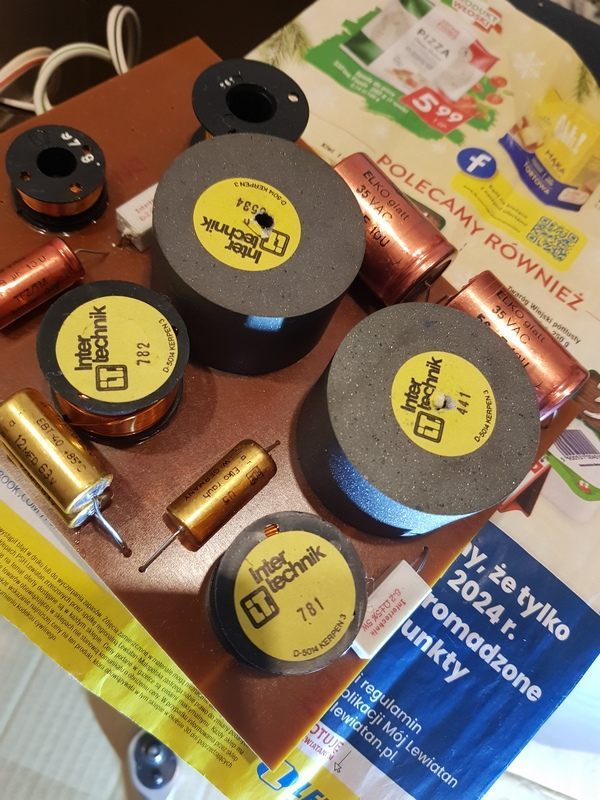

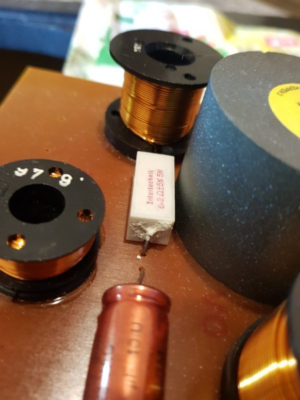

zmierzyłem tylko te 2 kondesatory bo nie miałem czasu )  czy rezystor może mieć duży wpływ na niskie tony ? czy trzeba go wylutować żeby go poprawnie zmierzyć ?
bo jeden wygląda tak zdjecie

Zmierz wszystkie kondensatory szczególnie te które są w obwodzie niskotonowym-musisz prześledzić ścieżkę sygnału z woofera- w obydwu kolumnach.Rezystor musisz odlutować przynajmniej z jednej strony i nie dotykać sond pomiarowych palcami inaczej pomiar będzie zły bo zbocznikujesz swym ciałem rezystor.Zacznij od porządnych pomiarów -zapisz wartości poszczególnych kondensatorów.Rezystor ma też wpływ na brzmienie ale nie tak duże jak myślisz w porównaniu z kondensatorami.Trochę odbiegamy od tematu to już raczej diy.Powodzenia😀

mam 4 szt 56uf do wymiany tak jak na zdjęciu  i przy tych wartościach mkp/mkt  odpada za drogie )
chyba że coś innego byście polecili w miarę fajnych pieniążkach
Nie jestem pewien ale chyba pominąłeś  w filtrze te o mniejszych wartościach a one mogą regulować częstotliwość odcięcia i mieć wpływ na brzmienie całości. Zakładam że łączą się one z tymi 2x56uF . Zmierz to po prostu miernikiem ustawionym na test ciągłości obwodu ( test diody). Jeśli nie jesteś pewien wymień je też -oceń sam zmiany tym bardziej że nie kosztują majątku. Bez schematu i choćby zmierzenia wszystkich w obudwu kolumnach  wszystko co piszę to trochę wróżenie z fusów.

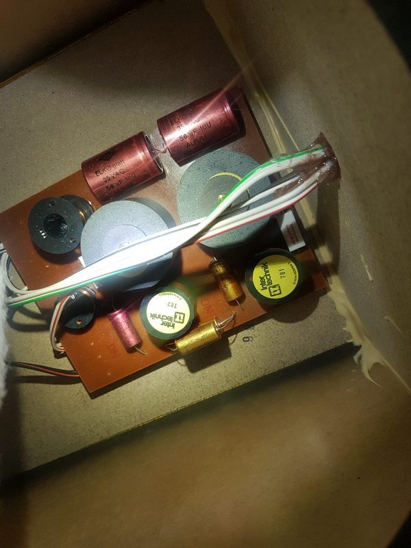

Zdjęcie przewod czarny z czerwonym  zasilanie i 2 białe z czarnym basyb87ca6294b52a5a1eb5450658de9.thumb.jpeg.1444711ef20a3918e0dd39c8830ff37b.jpegc01ce1c34da2b53ed87d7c170d73.thumb.jpeg.aab60ab89a3745b6856c21eca8824a1b.jpeg
Edytowane przez kviku
2 godziny temu, schik napisał:
Po prostu zmierz tak jak pisałem.
Cewka na prawej zwrotnicy ma urwaną linkę- zrób z tym porządek!
To nie może grać poprawnie.
Te 2 zdjęcia szybko wrzuciłem z netu dodaje moje
Ładnie to wychwyciłeś )nawet nie zauważyłem szybko dałem zdjecie z netu )

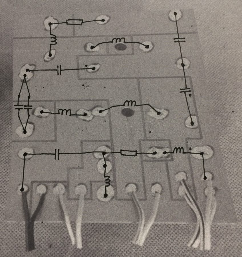

Tu kolega z forum naszkicował taki schemacik
OOO widzisz moje przypuszczenia się potwierdziły Dziękuję za info
