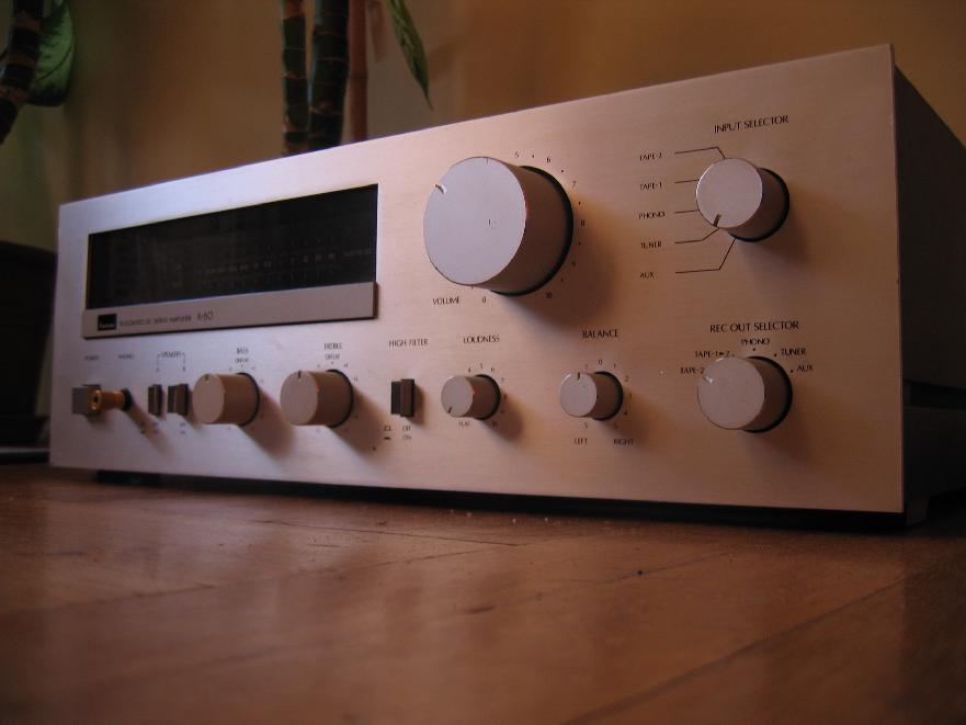

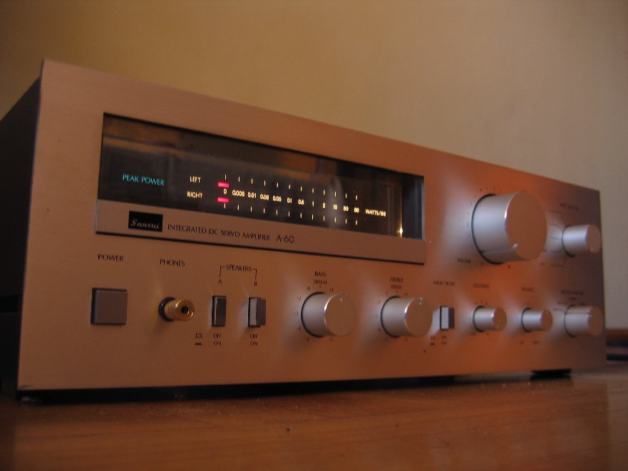

Witam.
Wzmacniacz dotarl. Prezentuje sie calkiem niezle, jednak wnetrznaosci moglyby byc nieco lepsze. A dzwiek? Nie wiem, poniewaz jest chyba uszkodzony... Objawia sie to tym, ze jeden kanal CZASAMI gra nieco, lub sporo ciszej, a przeciwny do niego - tez czasami - charczy (przy wiekszej ilosci decybeli). Nie jest to raczej wina kolumn, poniewaz gdy zmieniam kanaly (oczywiscie przy wzmaku), efekty zamieniaja sie miejscami. Podlaczylem wiec do wzmacniacza stare Tonsile i... wszystko bylo ok. Mozliwe wiec, ze jest to wina impedacji, ktora w Arcusach wynosi 4 ohmy, a w Tonsilach 8 (zalecana jest 8 - 16). Tylko dlaczego w takim razie efekty nie sa rownomiernie rozlozone na oba kanaly? Prosze o pomoc.
Fotka jako ciekawostka. Prawda, ze ladne ustroje?:) Co do podstawek to beda oczywiscie w niedlugim czasie wymieniane. W tym momencie lewa jest subwooferem (bum boxem) samochodowym:) Oczywiscie nie moim:))
Na wyjsciu sluchawkowym rowniez jest zle. To wlasciwie eliminuje kolumny jako przyczyne. Tylko dlaczego w takim razie Tonsile graly dobrze?
Pare zdjec na zachete:)
Wygląda na to, że wzmacniacz ma zabezpieczenie nadprądowe wyjścia i to ono załączając
się przy 4 omach obcina wierzchołki sygnału zniekształcając znacznie dźwięk.
Możesz zmienić punkt działania zabezpieczenia, ale grozi to spaleniem końcówki mocy.

powiem jedno - nie kombinuj z uszkodzonym wzmakiem, bo uszkodzisz sobie jeszcze kolumny - nie ma żartów. Jak się nie znasz to zanieś do zaprzyjaźnionego zakłau - naprawa nie będzie dużo kosztować. No chyba, że chcesz później nosić jeszcze kolumny.
Te usterki są chyba do naprawienia. Ponieważ zmieniają się w czasie, to może być sprawa zimnych lutów, przełączników, kondensatorów, itp. wywołana działaniem temperatury we wzmacniaczu.
Czy pod ratiatorem przykręcone 2 śróbkami są układy hybrydowe STK czy tranzystory mocy?
