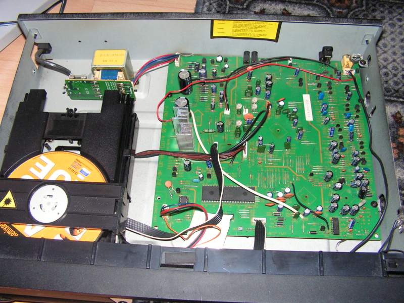

Załączam fotke oraz schemat. może teraz ktoś mi pomoże.
Witaj napewno warto robić tuning ja w innym wątku pisałem o mod. HD750 wymieniłem kond.w zasilamiu , Stabilizatory kond w torze wyjściowym teraz wkładam WS Esho wspomóż się wiedzą kolegów a napewno będzie dobrze
powodzenia i wklejaj zdjęsia z opisem
Schemat b. kiepski, ale jedyne opampy (które mają coś wspólnego z audio) siedzą w sekcji słuchawkowej, wyjście liniowe jest na tranzystorach więc dziwi mnie że słyszysz jakąś poprawę. Chyba jedynie może to wynikać z faktu obciążania wyjścia bo stamtąd właśnie pobierany jest sygnał na WO dla słuchawek. Najlepiej jak to odłączysz.
Jeżeli coś jest głupie ale działa, to nie jest głupie...
........a odnośnie tuningu ---> ja pozmieniałem kondki w sekcji analogowej na Panasoniki FC, w zasilaniu dałem większe (chyba Samsungi 10 000 uF) - no i wymieniłem okablowanie na kynarowe warkoczyki ---> tu wg mnie zmiana na plus była największa i naprawdę odczuwalna ......
szakunec, masz jeszcze podwójnego WO we wzmacniaczu słuchawkowym, być może zmiana obciążenia wyjścia spowodowała w jakimś stopniu zmianę brzmienia, ale czy poprawę? Kolega jak chce tak tuningować (na zasadzie jest WO to wymianiamy) cedeka, niech to lepiej komuś powierzy...
W tym odtwarzaczu można popróbować coś z kondami między DAC a ampem wyjściowym w szeregu audio, trzeba ściągnąć notkę MN-a i zobaczyć lub zmierzyć jaki tam jest offset, wywalić mute, dorobić dodatkowe zasilanie, zainteresować się stabilizatorami i istniejącym zasilaniem, rezystorami w sygnałówce, zegarem ale do cholery nie warto w tym odtwarzaczu tyle grzebać... Chyba że dla zabicia czasu.
