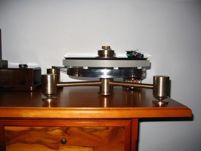

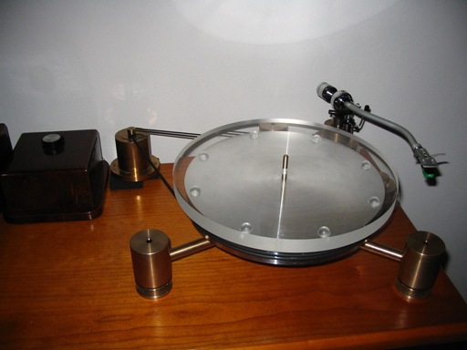

No i nabroiłem-profee nie jest zadowolony.To inaczej-Alexander od dawna mnie motywuje,Jego konstrukcje są wspaniałe i przemyślane,jak coś publikuje-zmusza mnie do udania się do warsztatu i popełnienia kolejnego gramofonu.Nie mam niestety wystarczającej wiedzy na temat ramion z jednym punktem podparcia ale ją zdobędę,dzięki Jego obecności na forum.Prościej nie potrafię tego opisać-w hołdzie Alexandrowi popełniłem kolejną konstrukcję i nazwę ją AL-oczywiście od nazwy materiału z którego jest zrobiony talerz.Fotka w załączeniu.

Oczywiście wzorowałem się na istniejących konstrukcjach.Bardzo byłem ciekaw sztywności takiego układu-jest zadowalająca-w końcu poprzeczki mają 15 mm średnicy.Jestem w trakcie prac nad prostym ramieniem 12 calowym opartym na kardanie a'la fonomaster.Podstawowy problem,to ciężar rurki i uchwytu wkładki.Chyba jednak będzie drewno i tworzywa.Nie mogę znależć rurki metalowej o bardzo małej masie.....Pozdrawiam

AndrzejA - twoja maszyna wygląda bardzo stylowo. AL bo Aluminium, AkryL i Alexander? Jak namawiasz trzy (?) paski do zachowania odstępów; na zdjęciu nie widac kółka pasowego zbyt dobrze.
Paski są dwa i są kwadratowe,więc rolka ma dwa rowki w kwadracie.Potem to już tylko poziomowanie,żeby ograniczyć drgania-paski są za długie , bo wypożyczone z innego sprzętu
