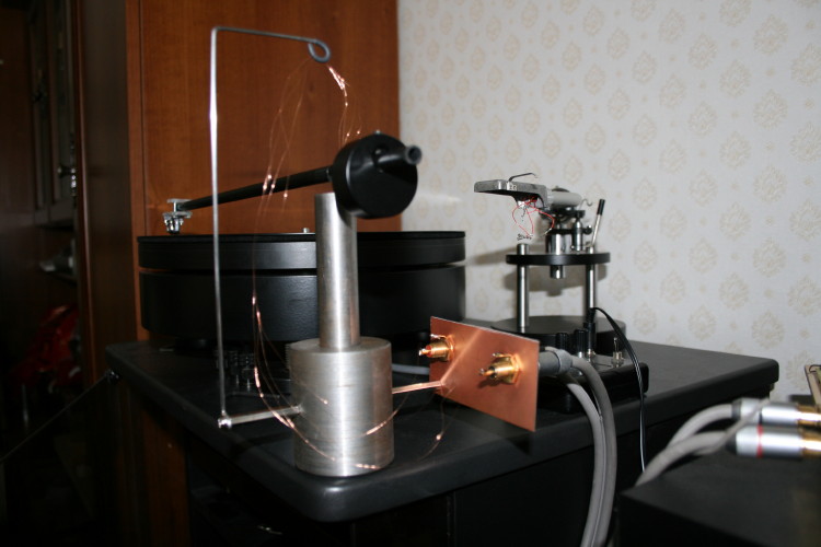

Dziękuję za miłe słowa, postaram się spełnić wszystkie życzenia i odpowiedzieć na pytania :-)

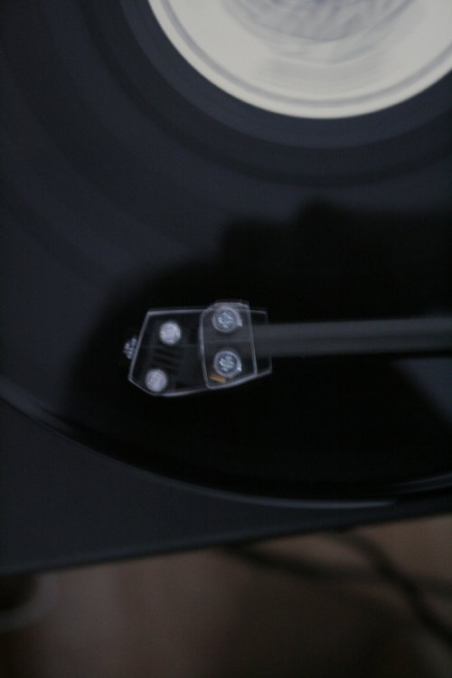

Rurka ramienia jest wykonana z włókiem węglowych, headshell z akrylu, podstawa to stal całość wraz z osprzętem w postaci windy, gniazd itd zainstalowana na podstawie z akrylu. Podstawka nie stoi ot tak sobie - stoi w bardzo precyzyjnie wyznaczonym miejscu. Ponieważ geometria ramienia jest skopiowana z 12-sto calowych ramion SME serii V to i ustawienie jest zachowane - przesięg, o który pytał Yul wynosi 12,59mm i do jego ustawienia służy kawałek akrylu zakładany na oś talerza i posiadający natrasowaną "mikrokropkę" na której musi wylądować ostrze igły. Podobnie otwory w headshellu wywiercone są z dużą precyzją i umożliwiają montaż wkładki w jednej pozycji z określonym kątem korekcji.

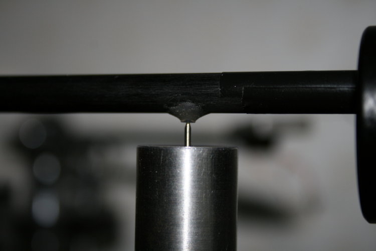

Poprawne ustawienie odwdzięcza się poprawnym odtwarzaniem płyt - bez zniekształceń, podbarwień, syczących wokali i takich tam innych dziwnych zjawisk. Samo zawieszenie to unipivot, Kiełek i panewka to również bardzo precyzyjne przyrządy - na ile precyzyjne potrafi odpowiedzieć Profee (serdeczne dzięki!). Jak się bardzo uprę to znajdę parametry kiełka i panewki. Do równoważenia ramienia, regulacji nacisku, jego poziomowania i stabilizacji służy mimośrodowa przeciwwaga. Okablowanie ramienia to najwyższej klasy drut, którego parametry przewyższają wszystkie kable VdH, Cardasa i inne wynalazki (prawda Rekin?). Konstrukcja współpracuje w tej chwili ze "stalówką", którą chyba też kiedyś opisałem na forum. Wkładka, którą miał okazję oglądać i słuchać Ahaja to był Ortofon MM510mkII, jeszcze na ćwiczebnej wersji ramienia, w tej chwili wisi na ramieniu MC10superMkII. Z obydwoma wkładkami ramię współpracuje bezproblemowo. Pre gramofonowe to Phonoclone w wersji dual mono zasilany akumulatorowo o maksymalnie uproszczonej konstrukcji. Cała konstrukcja ramienia projektowana była pod kątem maksymalnej prostoty, przy zachowaniu niezbędnych cech użytkowych i aby uzyskać maksymalną jakość dźwięku. No to jeszcze kilka fotek z okresu prenatalnego.

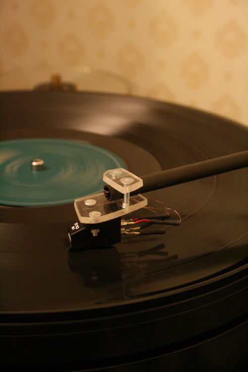

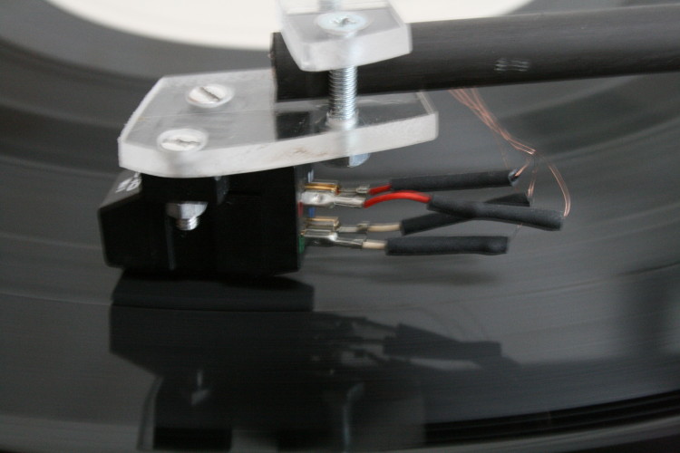

Winda z ramieniem z akrylu jest nieco nietypowo zainstalowana - jest przyklejona do akrylowej podstawy. Jest niezbędne gdyż układanie ręczne ramienia kończy się często jego jego pobudzeniem do kołysania - co specjalnie w niczym nie przeszkadza, ale wygląda strasznie ;-) Kołysania tego typu bardzo szybko się wygaszają. No to jeszcze kilka fotek headshella

Drut z ramienia wychodzi otworem zlokalizowanym dokładnie nad panewką i kiełkiem ku górze i w wersji ćwiczebnej przewieszony był przez sporych rozmiarów oczko w z drutu i dalej do gniazd, obecnie wygląda to nieco inaczej: oczko z drutu jest nieco bliżej ramienia, sam drut jest cieńszy i zamocowany na metalowej podstawie no i gniazda są zainstalowane na płytce z akrylu, a nie kawałku miedzi... to kosmetyka, ale nie będę musiał odwracać wzroku uruchamiając gramofon ;-) No dobra nie tylko kosmetyka - umożliwiło to dalsze skrócenie okablowania ramienia, czyli skróciło drogę sygnału o jakieś 10cm, co przy takiej średnicy przewodów jest wartością znaczącą.

Właśnie wróciłem z odsłuchu tego cacka. Jestem pod wrażeniem pomysłowosci i tego, że to nie tylko gra, ale gra bardzo dobrze od początku, aż do ostatniego rowka :)
To co wzbudziło mój uśmiech, to dmuchnięcie w headshell w czasie odtwarzania - spowodowało chwilowe zabujanie ramienia (szybko wygaszone), ale co najciekawsze nie przełożyło się na jakiekolwiek słyszalne zniekształcenie podczas odtwarzania. Niesłychane jest też wrażenie podczas obserwacji czoła wkładki na lekko sfalowanej płycie - wydaje się, że wkładka z ramieniem jest na to nieczuła i pływa sobie na swojej własnej niezaburzonej trajektorii.
Dobra dość poezji - gra wyjątkowo dobrze i tyle. Chce się słuchać i miałem wyjątkową niechęć do powstania z kanapy i zwinięcia się do domciu.

Udało mi się uniknąć dodatkowego tłumienia, jedyną czynnością zmierzającą do zwiększenia tłumienia kołysania było wykorzystanie kiełka o większym niż teoretycznie właściwy promieniu krzywizny wierzchołka.
