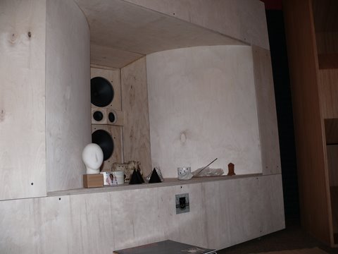

Dzień dobry wszystkim,to mój pierwszy wpis na tym forum,jak że jestem również pasjonatem starych szerokopasmowych głośników chciałem zaproponować odgrodo-tubę czyli moja replika Klangfilm Bionor(niestety z racji trudnodostępnych oryginałów zastosowałem Isophony szerokopasmowe)Tuba na podstawie planów Bionora jest zrobiona ze sklejki,listew drzew liściastych.Z powodów lokalowych wykonałem tylko jedną sztukę tejże tuby,ale warto ze względu na dźwięk.Oczywiście w oryginale była wyposażona w Klangfilmy szerokopasm.KL L405 oraz wysokotonowy tubowy KL L302 na górnym panelu.

Jeśli ktoś dotransportuje Bionora to jestem gotów go wypożyczyć do testów.Ma swoje plusy i minusy,generalnie dźwięk bardzo szybki o twarty,z oryginalnymi KL myślę,że niewiele miałby konkurencji w tego tupu obudowach.
Plany bionorow jak innych klangfilmow sa udostepnione na stronie klangfilma jaka podal niutek
Tak, właśnie na podstawie tych planów powstał mój Bionor.Jeśli ktoś ma oryginalne głośniki KL405 to można stworzyć bardzo wierną replikę ,bo jest również dokumentacja "zwrotnicy"

Spore są te Bionory.
2,5 m szerokości na 1,8m wysokości to jeszcze bym zmieścił ale zastawią mi całe okno :-/
-> niutek
Twoje zdaje się są niższe?
