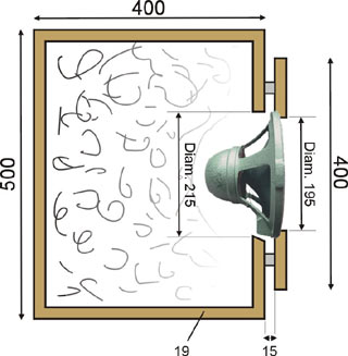

Znalazłem ciekawą alternatywę dla open baffle. Takie głośniki były kiedyś stosowane w studiach.
Ciekawe, czy dałoby się zastąpić Supravoxy na np. Visatony b200?
Facet, który je zrobił napisał, ze to były najlepsze głośniki jakie w życiu słyszał.
Na stronie Supravoxa znalazłem taki opis:
"this enclosure is intended for the 215 and 285. Of an effectiveness much higher than the enclosures Bass Reflex, few trainage, not noise of vent and a flexible adjustment according to the room of listening."
Jest tez dokładny plan:

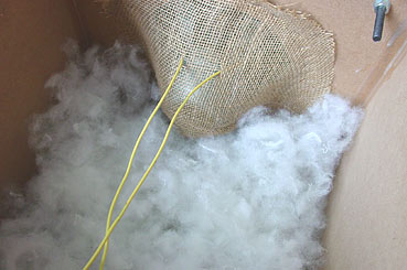

Wyglada to po prostu na wielka obudowe zamknieta wytlumiona luznym materialem. Ciekawe w jaki sposob ma to wieksza sprawnosc na basie niz bas refleks?

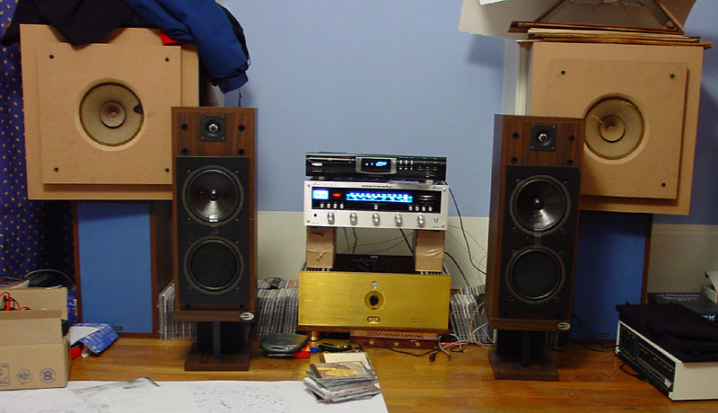

no dla mnie to one wygladaja jak monitory ogrodowe, nie odgrodowe :D
To tak jakby odkręcić głośnik od paczki i odsuwać go --> bawiłem się tak w ostatnią sobotę :P
Bas trochę słabnie ale i tak jest mocniejszy od grania samego głośnika z ręki. Obudowa ma wtedy na niego mniejszy wpływ i faktycznie zaczyna to przypominać nieco odgrodowe - niewymuszone granie.
