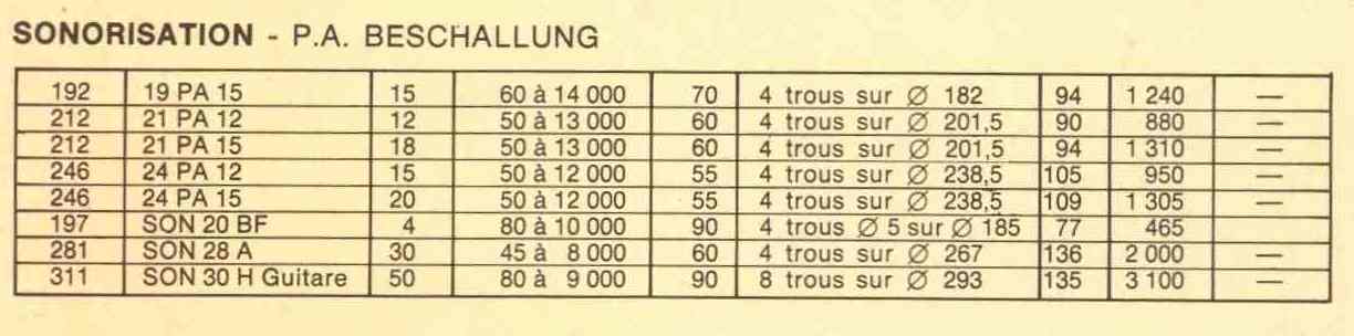

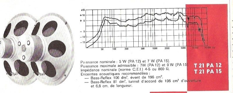

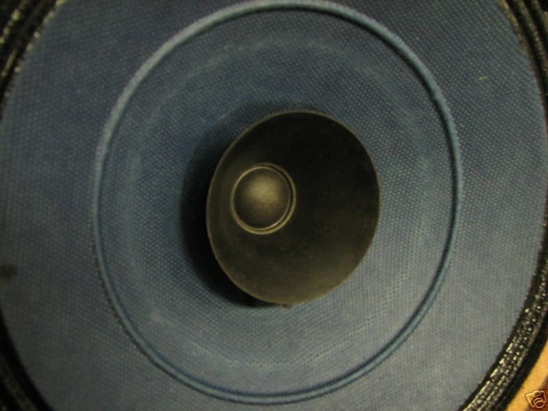

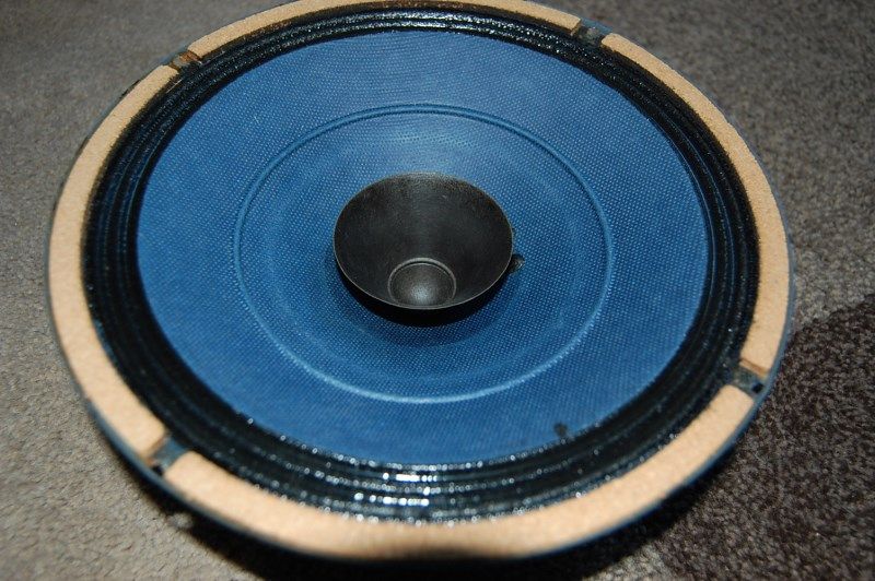

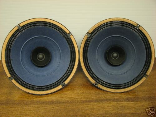

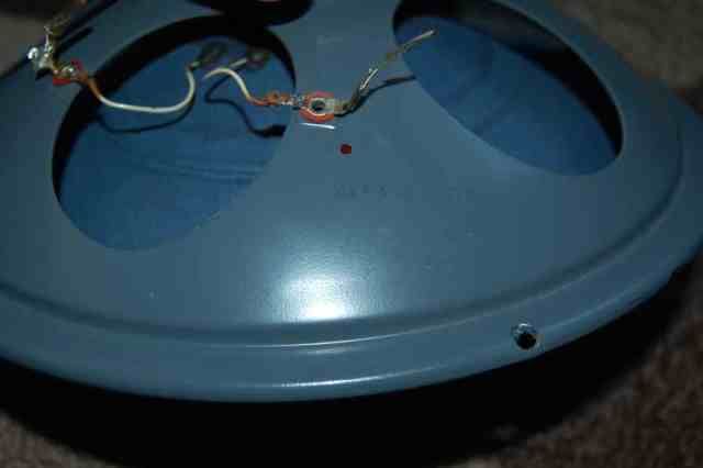

Z dużym bólem wystawiam na sprzedaż głośniki do odgrody Audax 24PA15 (16ohm). Jest to bardzo rzadki głośnik o wartości kolekcjonerskiej.
Głośnik jest świetny w średnicy, potrzebuję dopalenia od góry ponieważ pasmo jest ograniczone do 12kHz.
Głośniki stosowałem zamiast SABA Greencone. mają lepsze wypełnienie i brak tzw "papierowości" W załączniku zdjęcia.
Uwaga jeden z głośników ma delikatnie uszkodzoną membranę na długoścu ok 2cm uszkodzenie wykonałem osobiście wkładając je do kartonu. Uszkodzenie został profesjonalnie naprawione i oprócz delikatnej rysy na membranie nie wpłynęło to na dźwięk.
Według mnie są to oemowe głośniki jakie były stosowane w Rehdeko:
Cena za komplet głośników 600 pln razem z wysyłką.
