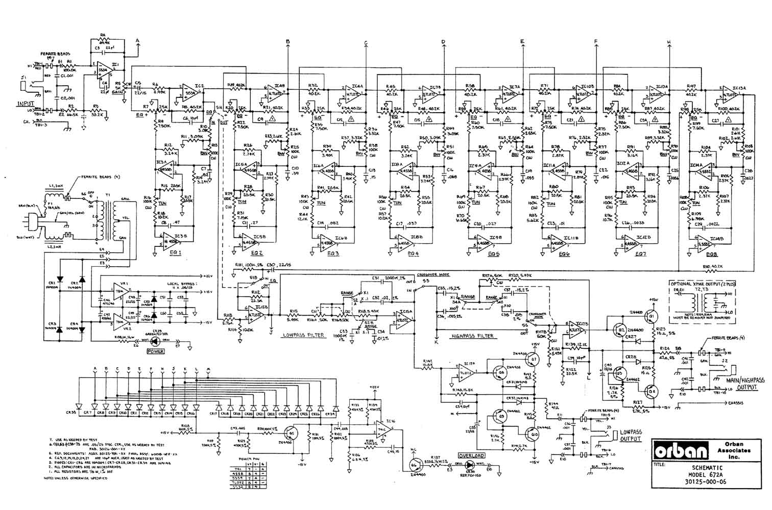

Przyklady korektorow parametrycznych w tym jeden z filtrami do bi-Ampingu.

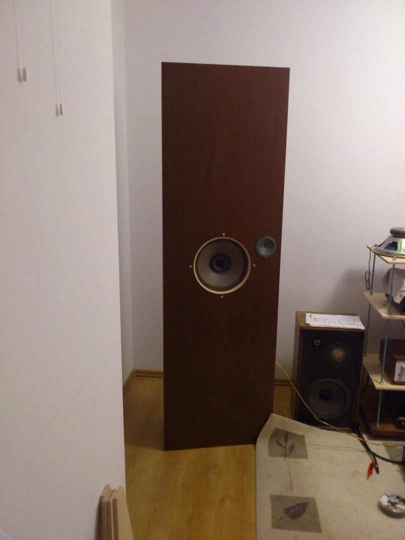

Witam. Ostatnio Żonka postanowiła wyrzucić starą szafę, więc zanim poszła na śmietnik postanowiłem tymczasowo wykorzystać jej boki, jest to zwykła wiórówka ale gruba na 4 cm. Przykręciłem stary RFT 3060 PB i dołożyłem małą Sabkę. Poniżej charakterystyka RFT znaleziona w sieci. Sabkę odcinam kondensatorem 4 uF, ale gra to bardzo średnio. Czy powinienem bardziej rozbudować zwrotnicę żeby coś poprawić, czy to po prostu słaby głośnik. Nie mam za dużej wiedzy jeśli chodzi o zwrotnice głosnikowe, proszę o poradę.

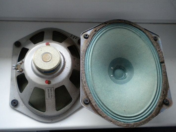

Kupiłem właśnie stare RFT L2301 i coś chcę sklecić przez święta. Na dół chcę dorzucić jakieś stare niezidentyfikowane Westry 20 cm 8 Ohm. Nie wiem tylko jak nisko ciąć, czy 300 Hz wystarczy? RFT zamierzam zostawić całym pasmem. Widział może ktoś gdzieś charakterystyki tych RFT?

Saba greencone

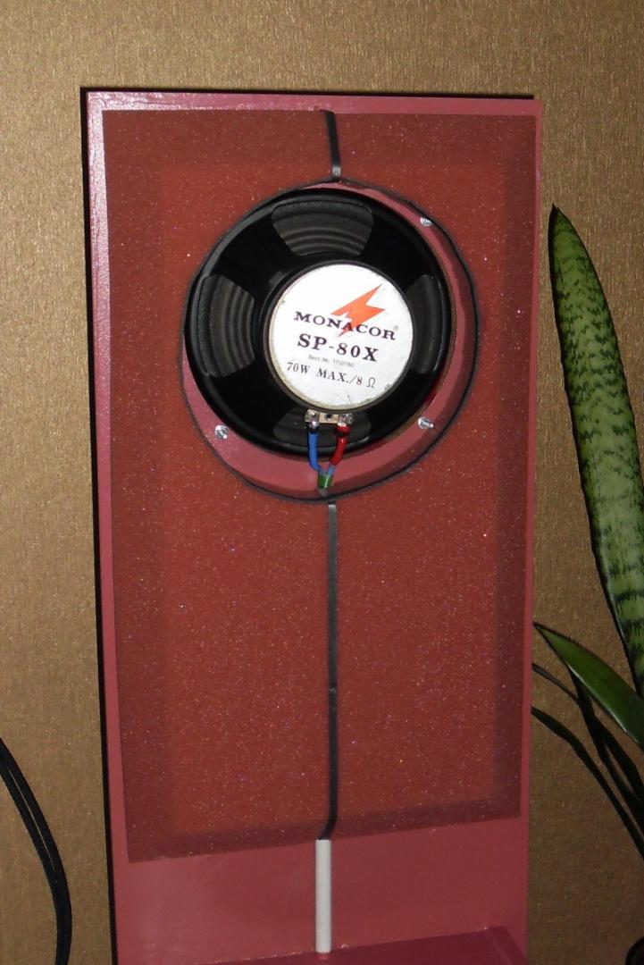

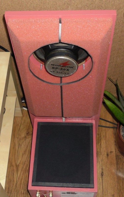

Pisałem już w tym wątku o kupionych przeze mnie open baffle (od kolegi Noworosyjska). Ze względu na cenę pozwoliłem sobie je kupić do doświadczeń z sabami (ale o tym w innym wątku). Wypróbowałem wiele głośników i sposobów łączenia ich, a dzięki temu skrystalizował się mój projekt na sabach, który jednak jeszcze musi poczekać.

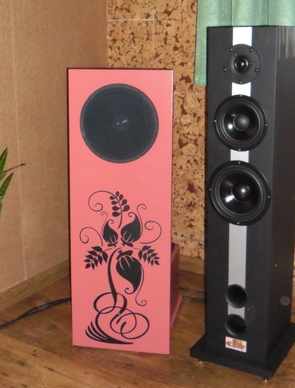

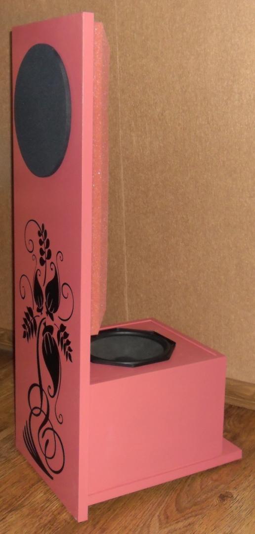

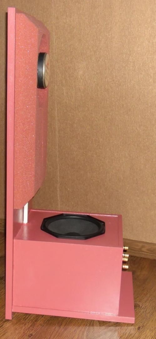

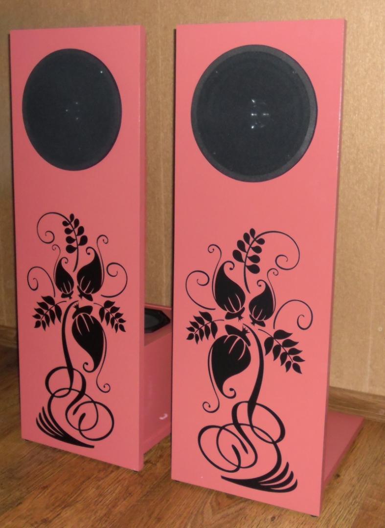

Nie miałem pomysłu, co zrobić z niepotrzebnymi mi w zasadzie OB. Ich wygląd niestety (no offence) nie był zachęcający, a pomimo fantastycznego brzmienia środkowego zakresu i przestrzenności, brakowało mi basu. No to postanowiłem je przerobić. Miałem głośniki Philipsa AD8061 i postanowiłem do open baffle dobudować skrzynkę i wykorzystać te głośniki jako dodatkowy bas. Rzecz nie jest jeszcze skończona, ale co tam.. rzucę parę fotek.
Odgrody pomalowałem na taki ceglasty kolor (rasowi mężczyźni rzekną, że różowy), dodałem wzorki ozdobne oraz maskownice. Skrzynka ma być compact i możliwość podłączenia zarówno czystych OB bez żadnej korekcji, jak i z dodatkowym głośnikiem. Cięcie zrobiłem na mniej więcej 700Hz, ponieważ poniżej tej częstotliwości monacor ma duże nierówności charakterystyki.
Z tyłu jest dodatkowo pianka, która pozwala na nieco bliższe ustawienie odgród przy ścianie. Na razie zrobiłem tylko wstępne testy, bo dopiero czekam na elementy do zwrotnicy, żeby to wszystko już na stałe zmontować. Dlatego też zdjęcia nie pokazują wszystkiego jeszcze. Zresztą jestem w trakcie zmian w pokoju pod kątem jak najlepszego słuchania, więc z konieczności zdjęcia takie, a nie inne.
Konstrukcję żartobliwie nazwałem "Pink Florid" ze względu na kilka skojarzeń słownych tej nazwy (jednocześnie).

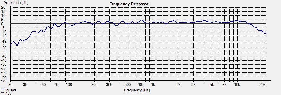

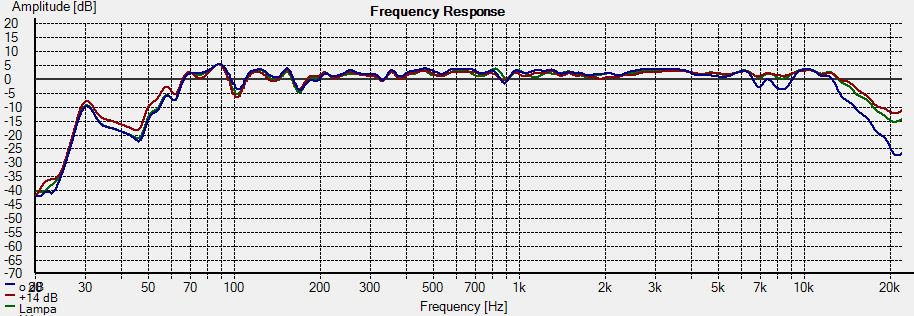

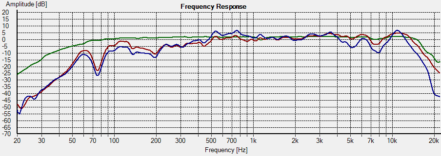

Wstępnie dziś podłączyłem swoje nowe odgrody - cewka 1mH odcinająca wysokie tony od głośnika Philipsa i tymczasowo kondensator 100µF. Charakterystykę pomierzyłem 3 razy. Na wzmacniaczu tranzystorowym bez korekcji, potem z korekcją +14dB i ostatni zielony wykres jest ze wzmacniacza lampowego (nie ma tam korekcji barwy). Pomiar robiony z miejsca odsłuchowego, a więc jakieś 1,5 m od odgrody, pod kątem 0 stopni. Wykres wygląda jak poniżej.
Dla przypomnienia pokażę też wykres OB na samych tylko szerokopasmowcach. Tam mierzyłem najpierw sam głośnik z bezpośredniej odległości, potem na tym samym wzmacniaczu tranzystorowym bez korekcji i z korekcją.
Widać, że poprawiła się wyraźnie charakterystyka poniżej 500Hz. Wyrównały się nieco "dołki" na 5 i 8kHz. Trudno mi wnioskować jednoznacznie, ale sądzę, ze pianka rozpraszająca z tyłu pomogła i może to też wpływ maskownic (?).
Subiektywnie słyszę zalety OB i jednocześnie mam więcej basu.
Choć wkurza mnie "dołek" w okolicy 50Hz.
Może jakieś uwagi, porady?

Dokończyłem wizualnie, co widać na zdjęciach OB z tyłu.
W całej okazałości, ale tylko jedna, żeby już nie przesadzać.

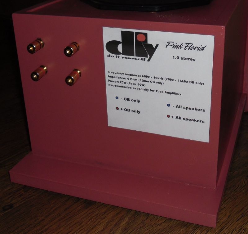

Zrobiłem prostą zwrotnicę. Niskotonowy, czyli AD8061 odcięty cewką 1mH i dodatkowo równolegle z nim kondensatory o wartości 43µF. Miałem nawet wykres, ale durny W7 się zawiesił i poszło w cholerę. A drugi raz mi się nie chciało. Na SP-80X jest kondensator 33 µF. Miejsce cięcia według osobnych wykresów wyszło mi nieco powyżej 300Hz. Wykres charakterystyki całości ze wzmacniacza lampowego. Na tranzystorowym tangencie charakterystyka jest podobna, ale z korekcją. Bez korekcji bardziej poszarpana. Ale liczy się ta z lampiaka, bo do niego to przeznaczone.
Brzmienie zrobiło się bardzo miłe. Udało się zachować zalety odgrody, czyli przestrzeń i piękną stereofonię, a jednocześnie doszło więcej basu. Jak z wykresu wynika nie jest to porażający bas, dlatego wdzięczny będę za sugestie, jakie inne głośniki o średnicy ok. 20 cm można tam wypróbować.

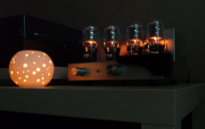

Na koniec jako wisienka na torcie - wzmacniacz na którym testowałem to wszystko.
