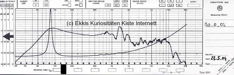

Wracając do filtrowania średniotonówki. Oto wykresy owalnego Isophona i Saby z magnesem jaki ma titan.
Widać na nich wyraźnie, że oba głosniki mogżna śmiało ciąć przy ok. 200-300Hz.

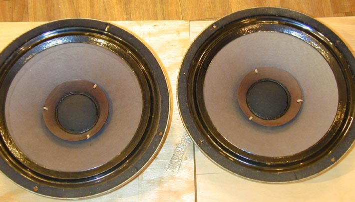

Wczoraj wieczorem z nookiem736 odebraliśmy jego długo oczekiwane Goodmans'y Axiom 201 i 301. Nie mieliśmy ani materiałów, ani narzędzi do przygotowania nawet prowizorycznej obudowy. Sprawdziliśmy jedynie, czy wszystkie głośniki są sprawne i parę minut posłuchaliśmy 301 postawionych normalnie na podłodze (bez jakiejkolwiek skrzyni czy odgrody), podłączonych bezpośrednio do końcówek mocy AVM. Cóż, moim zdaniem zapowiada się bardzo ciekawy tydzień :) Bowiem już taki "system" zagrał bardzo obiecująco. Piękna przestrzeń, niesamowita średnica i gładkość dźwięku, nawet wysokich nie brakowało (wg specyfikacji 201 i 301 "ciągną" do 16kHz). Był też słyszalny delikatny basik :)
Same głośniki są bardzo "zdrowo" zbudowane (spójrzcie na wielkość magnesu w stosunku do membrany 30cm). Dodane zdjęcia są znalezione w necie. Jak będzie okazja, to porobię jakieś fotki z budowy odgród (skrzyń?) nookie'go.

Jak pisałem wcześniej, to nie są nasze zdjęcia, tylko z internetu. Ale prawda jest taka, że te kupione głośniki też są w dobrym stanie. A jedna 201-ka wygląda, jakby dopiero co opuściła fabrykę :)

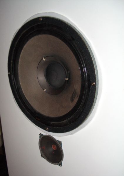

Dzisiaj przerobilem moje odgrody i wmontowalem w nie po axiomie 301 (na poczatek) :-)))) Brzmia fantastycznie, pojawilo sie wiecej "miesa" ze tak to ujme, w szczegolnosci w gornam pasmie. Na poczatku puscilem samego axioma fullrange, bez basu i bez gory. Efekt byl zbyt nerwowy i krzykliwy, w moim pomieszczeniu i z moja odgroda absolutnie nie dalo sie tego sluchac. Zauwazylem od razu ogromna efektywnosc, potwierdzilo sie to po podlaczeniu basu i wysokotonowego (w tym wypadku to co juz mialem, czyli 38cm Sansui W-146 i wysokotonowy Isophon alnico). Dzwiek od razu sie wygladzil z tym ze nadal slychac jest przewage Goodmansa jesli chodzi o SPL. Wysokotonowy jest w tej chwili filtrowany na 3,9µf, w sumie wysokie to nie problem, mi sie narazie bardzo podobaja, gorzej z basem. Mysle ze w tym wypadku trzeba bedzie uciec sie do modulu aktywnego lub wygladzic troche goodmansa, aczkolwiek jest to raczej ostatnia alternatywa do ktorej chcialbym sie uciec. Kolega ktory pomagal mi je skladac, sugerowal zastosowanie podobnego rozwiazania ze zwrotnicy do NOBOXA, w tym momencie tzw. "saugkreis" (nie wiem jak to po polsku sie tlumaczy), wyrownujacego podbicie B200 w tonach srednich. Narazie je zostawie tak jak sa i pomysle zed basem.
Co do stanu to jeden mial podklejana membrane ale nie ma to raczej wplywu na funkcjonowanie, ogolnie 301 sa w dobrym stanie, mam druga pare 201 i rzeczywiscie, jak wspomnial nedj, jeden jest jak nowy, drugi wizualnie bardziej dojechany ale tez dziala. W komplecie dostalem tez jedna sztuke audioma 51 ale narazie nie mam do niego zastosowania i chyba sie go pozbede. Zdjecia dodam jutro....

Właśnie wróciłem od nookiego z odsłuchu Goodmans'ów.
Posłuchałem kilka dobrze mi znanych utworów i muszę przyznać, że postęp w porównaniu do poprzedniej konstrukcji jest ogromny.
Odgrody grają bardzo szczegółowo, ale wypełnionym dźwiękiem. Z głośnikiem Imperiala zdecydowanie brakowało masy i wypełnienia, wszystko to grało jakoś tak płasko, szorstko, wrzeszcząco, płytko i sztywno. Goodmans'y mają niesamowitą przestrzeń, zarówno wgłąb, jak i wszerz. Dodatkowo na scenie panuje wielki porządek. Przy zamkniętych oczach (sporo czasu tak właśnie słuchałem muzyki) zapomina się o obecności kolumn. "Widać" bez problemu konfigurację muzyków na scenie i ich dokładną lokalizację, wokalista zaś jest mocno i konkretnie osadzony na środku. Łatwo pokazać palcem, gdzie jest jego "gęba".
Góra jest bardzo szczegółowa, chociaż może trochę brakuje najwyższych rejestrów i wybrzmień (tu już się lekko czepiam). Ale i tak jest bardzo dobrze. Basu jest nie za mało, ale przydałoby się trochę więcej "mięska" i głębszego zejścia.
Zdecydowaną wadą zestawu jest bardzo mały "sweat point" (?). Przesunięcie głowy dosłownie o 20cm w prawo lub lewo "rozwala" scenę, ład i porządek. Ale jak się siedzi w odpowiednim punkcie, to można odpłynąć :)
Przyznam szczerze, że ten projekt powoli przekonuje mnie do koncepcji odgród. Ten rodzaj dźwięku zaczyna mi się bardzo podobać. Może będzie to nadużycie, ale uważam, że poprzednie odgrody to był taki dosyć słaby hi-fi. Teraz nookie zbliżył się IHMO bardzo mocno do hi-endu.

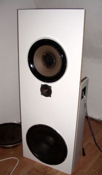

Bawił się może ktoś z Was z odgrodami takimi jak ta poniżej?
