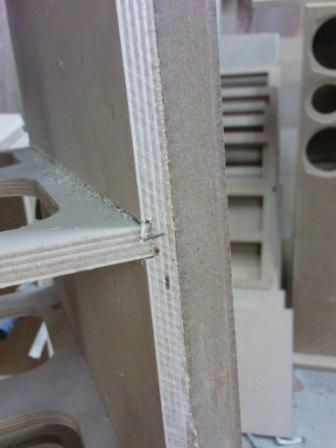

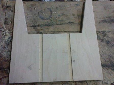

Dolna półka z wyfrezowanym wpustem na kratownice. Kratownica również jest wpuszczona w stosowne podfrezowania. Kilka półek kratownicy nie licuje sie ze ściankami bocznymi, będą wpuszczane w ścianke frontową i tylną.

Juz mi nie dużo zostało;-)wystarczy dorobić dolną kratownice, górne wzmocnienie, skleić boki z kratownicą, skleić tylną ścianke z mdfu i sklejki, dokleić jeszcze po dwie płyty do frontu, wkleić wytłumienie, wyfrezować wpusty we froncie i tyle, dokleić front i tył, wyszlifować, zaimpregnować, wyszlifować, zrobić skosy, okleić hdf, wyszlifować, zaimpregnować, wyszlifować, połozyć fornir, wyfrezować pod kosze wooferów i płytkę terminali, szlif forniru, wodowanie, lakiery podkład+finisz może jeszcze bedzie bejcowanie, dorobić cokół, a nastepnie zajmę sie częścią górna, czyli lada moment i skrzynki beda gotowe.
