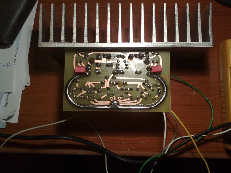

odpaliłem "rywala" dzisiaj i teraz rozumiem geniusz tego wzmacniaczyka: prądowe sprzężenie zwrotne i symetryczny stopień napięciowy pracujący w klasie A, tranzystory wstepne T1 i T2 pracują z prądem ok. 2 mA a T3 i T4 z prądem spoczynkowym ok. 15 mA i mowiac szczerze T3 i T4 dość solidnie się grzeją, więc trzeba być ostrożnym z napięciem zasilania. U mnie przy 2 x 36 V DC są gorące tak, ze jeden kanal ukatrupiłem.
Zamienię je na BD139/140 bo to ponoć są te same , tylko w "mocniejszej" obudowie. Tak zmodyfikowałem PCB, że nie będzie z tym problemu.
Niestety narazie boję się podłączyć moje kolumny, najpierw muszę wymienić oporniki emiterowe R19/20 na 5W i właśnie tranzystory.

znalazłem przyczyne hajcowania się wzmacniacza - cholerne podkładki smica z TME - sfajczyłem dwa komplety tranzystorów,
po zamianie na mikowe z pastą silikonową działa bez zarzutu kręcony do granic wytrzymałości. Jutro posłucham dźwięku
i napiszę wrażenia.
