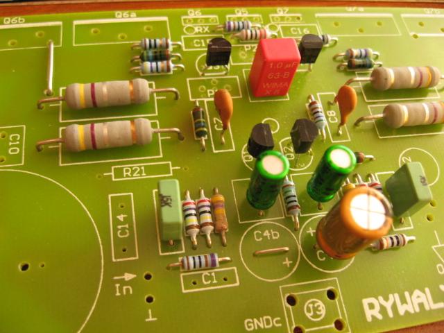

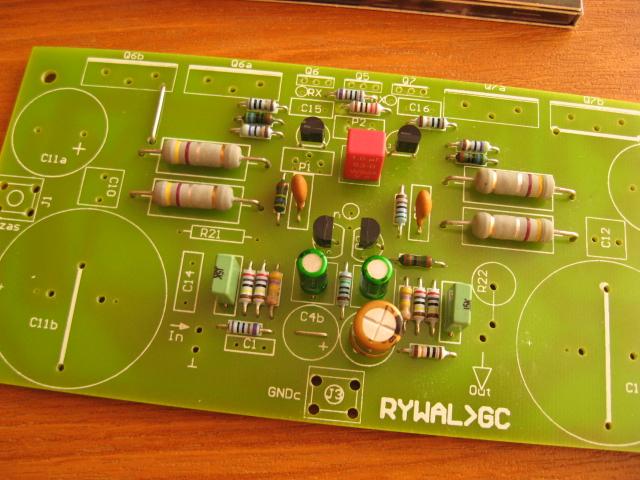

Ja odpaliłem. Poparłem to zdjęciami oraz konkretnymi spostżerzeniami. POZDRAWIAM:)
