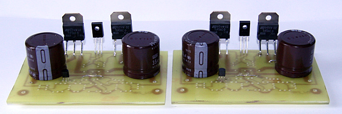

Ja panowie już działam, PCB na szybkiego wytrawione by przetestować oryginał:)
To ja jak zwykle namieszam - może ktoś byłby chętny zaprojektować pcb dla wersji oryginalnej ( na darlingtonach BDV64/65 ) o możliwie małych wymiarach , np. bez kondensatórów elektrolitycznych zasilania,pod kątem zastosoawania jako uniwersalnego modułu, np w dopałkach samochodowych, amplitunerach , starym audio ( np polski diory i unitry ),itp.
Wersja oryginalna kondy można wywalić PCB będzie duużo mniejsze:)
