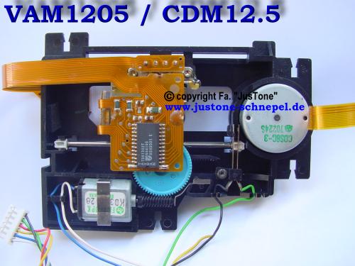

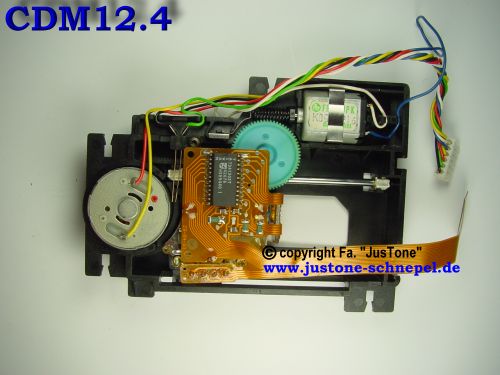

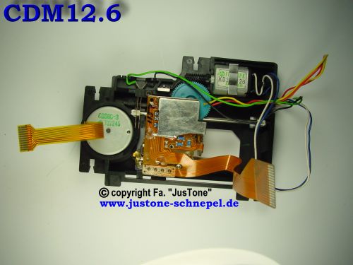

jestem nowy na tym forum z Mridian 506 24 bit
Chciałbym się podzielić doświadczeniem po wymianie lasera w moim CD.
Mam napęd Philips CDM 12.5
Bardzo się zdziwiłem gdy dotarł do mnie zamówiony laserek VAM 1250 bo taki powinien teoretycznie pasować a tu rozczarowanie w VAM 1250 jest inny scalaczek TZA1012TS-taki sam jak w CDM 12.6 i po zamontowaniu na wyświetlaczu pojawia sie Error 7, natomiast stary laser posiada scalak TDA1302T.
Okazuje się, że CDM 12.4 ma scalak TDA1302T i zamontowałem teraz właśnie taki i wszystko jest w porządku.
Orginalny Philips CDM 12.5 różni się od CDM 12.4 tylko silniczkiem do CD, jesli ktoś ma problem z napędem to wystarczy kupić CDM 12.4 i zamienic silnik CDS8C-3 z CDM 12.5 bo wymiana całego serwa to już znaczny wydatek.
J
Witam ponownie
Zapomniałem dodać w poprzednim wątku, że silniczek do CD w napędzie CDM 12.5 jest taki sam jak w CDM 12.6 czyli CDS8C-3, więc w przypadku konieczności wymiany całego napędu CDM 12.5 wystarczy zakupić cały napęd CDM 12.6 który jest dostepny na polskim rynku i wymienic w nim laserek na CDM 12.4 z calaczkiem TDA1302T
Zaznaczam, że akurat taki przypadek przećwiczyłem z moim Meridian 506 24 bit.
J
lubiemuze, 15 Sty 2010, 20:55
>pasować a tu rozczarowanie w VAM 1250 jest inny scalaczek TZA1012TS>>>>
Odpowiednikiem cdm12.5 jest VAM1205 a nie VAM1250,to inne lasery więc nie mógł pasować.
A spostrzeżenia co do podmiany silniczków interesujące.Czy ja dobrze zrozumiałem:trzeba zakupić 12.4 i 12.6 aby złożyć z nich 12.5?
CDM12.5 wyróżniał się zastosowaniem silniczka krokowego,czy w 12.6 jest identyczny?Optyka,faktycznie w CDM12.4 i 12.5 jest taka sama.

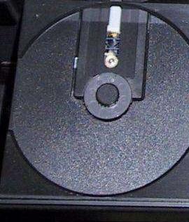

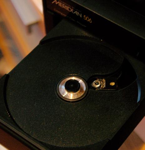

Faktycznie,nietypowo.Wszystkie źródła podają jednak,że tam siedzi 12.4.Najlepiej i najprościej chyba byłoby go rozebrać i się przekonać.W starszych recenzjach przesuw lasera na fotkach pokazany jest "ukośnie",w tych nowszych opisach 16-to bitowca już jest "prosty",być może to tylko kwestia sposobu montażu w szufladzie a mechanizm jest wciąż ten sam.
l'enfant sauvage
Fakt, źródła tak podają a widać coś odmiennego. Według zdjęć zamieszczonych tu:
http://www.audiostereo.pl/forum_wpisy.html?temat=30811
obstawałbym za jednym z - CDM 4/11, 4/18, 4/19 lub 4/55
Nie mogę go rozebrać mogę ewentualnie go kupić ale wyhamowałem jak zobaczyłem ten napęd.
Jeśli to jeden z powyższych to już pewnie nie do zdobycia.

kromak, 17 Sty 2010, 08:56
>Witam
>Przepraszam, że się wtrącę z pytaniem. Jaki laser (napęd) siedzi w Meridianie 506.16? Jest "to"
>jeszcze do zdobycia?
To co pokazałeś na fotce, z kanałem po łuku, to jest najstarsza edycja Meridiana 506 jeszcze z laserem CDM4.xx (nie wiem co po kropce). Te lasery są już nieprodukowane.
