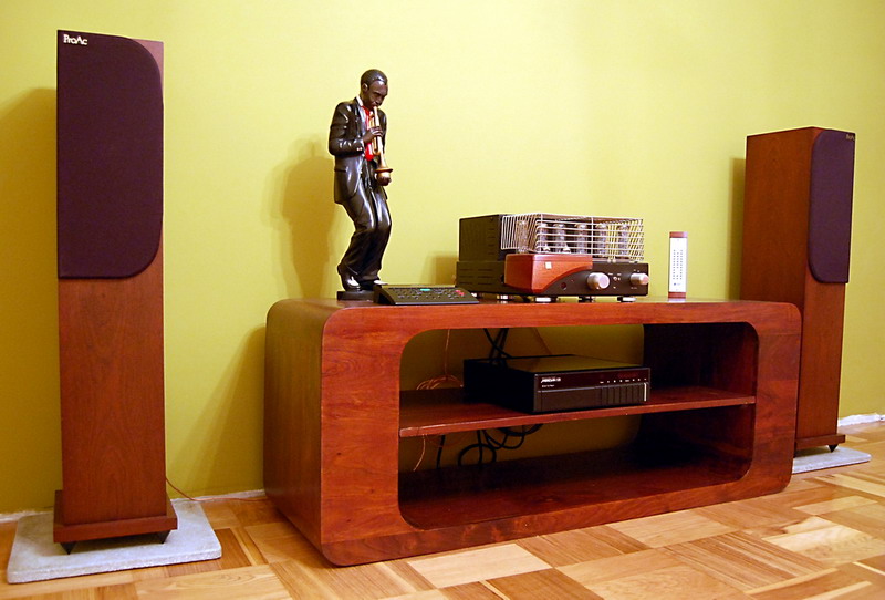

Jeni mówią ,że to moja kachanka są tacy co długo się zastanawiają do czego to coś służy :)Jest jak dobry materiał na żonę czyli nie rzuca się w oczy ale jest twardy, solidny i można mu zaufać jak się ustawia do dużo ładniejszych klocków.Jest nim Meridian 207:)Dopisuję sie do klubu
