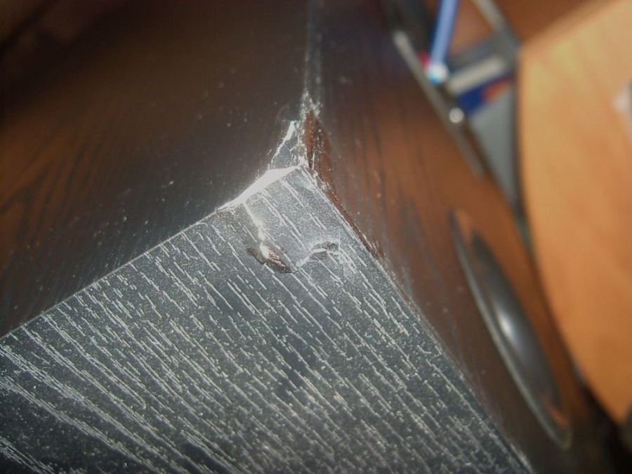

Zwracam się z prośbą o podzielenie się ze mną informacjami na temat radzenia sobie z obitymi rogami kolumn..
Niestety moje paradigmy 3v3 miały mały wypadek, który zaowocował tym, co widać na zdjęciu..
Teraz wygląda to bardzo niestetycznie i bardzo mnie irytuje, bo lubię mieć wszystko dopracowane...
Czy możliwe jest wyprostowanie kantów np. u stolarza? Nie jestem w ogóle w temacie, nigdy nie musiałem się tym interesować, więc jestem zielony....
Byłbym wdzięczy za pomoc...Pozdrawiam

o ile tylko okleina jest uszkodzona, ale jak skrzynka uległa rozszczelnieniu, to już gorzej. moim zdaniem ta druga fotka nie wróży dobrze; to już jakiś stolarz musi obejrzeć, albo... jakiś konstruktor kolumn DIY ;-)
x.
A nie wiem, ja się raczej nie podejmuję takich rzeczy. Okleinę trzeba wymienić w zasadzie na całej skrzynce, a nie tylko na obtłuczonym fragmencie, bo to będzie brzydko wyglądać.
Widząc po skrzynkach, kolumny raczej nie nalezą do droższych a więc ja bym zrobił tak:
Rozciął okleinę i w miejscu uszkodzenia otworzyłbym tę ściankę. Następnie skleił klejem na ściski stolarskie. Pozostałe nierówności wypełnił szpachlą do drzewa a następnie obrobił maszynowo i ręcznie. Po usunięciu szkody całość obudowy wyszpachlowałbym szpachlówką z dodatkiem włókna. Wyszlifował całe obudowy a następnie trysnął lakierem lub farbą w spraju a lepiej z pistoletu akrylem jak do malowania jachtów.
Korzyści następujące: usunięcie szkody oraz zmiana wizualna wyglądu przez "zastąpienie" tandetnej okleiny winylowej upodobnieniem jest do politury:) Prace wypełniające wykonałbym również od strony wewnętrznej. Pracy na pewno trochę to wymaga ale innego wyjścia nie widzę.
Można jeszcze kupić takie metalowe narożniki służące do obijania rogów w kolumnach estradowych itp. urządzeniach... wtedy można by to po prostu zasłonić, z tym ze wtedy oczywiście musiałbyś przybić te okucia do wszystkich 8 rogów.

Jak już napisałem są to paradigm 3v3 więc moim zdaniem nie są tak bardzo tanie....
Okucia odpadają, bo nawet maskownica nie utrzymałaby się...
No ale dzięki Zydelek za rady, ja raczej sam się tego nie podejmę, muszę poszukać fachowca do tej roboty...
Zgłoś się więc do stolarza.
Taka robota to betka:) ale by się napić mleka nie mamawiam do kupna krowy, czyli: ścisków stolarskich, szlifierki, wiaderka kleju, pistoletu do malowania i sprężarki itd.
Ja "trochę" dłubię przy jachcie, posiadam narzędzia i pod bokiem zakład stolarski tak więc opisałem jak ja bym to zrobił.
