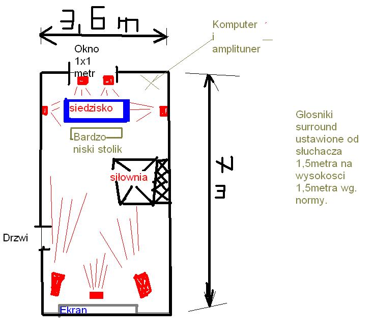

Stwierdziłem jak juz cos robić to cos konkretnego. Planuje wydatek około 2tysiecy. Nie wiem czy w tej kwocie sie zmieszcze.
Drugie zdjecie jest przykładem o co mi mniej wiecej chodzi. Kolumny mile widziane (czyli te słupy co na drugim zdjeciu - nie mylić z głosnikami). Halogeny beda po bokach scian.
Nie mam pomysłu co zastonosować miedzy kolumnami - jaki materiał.
Czy moze lepiej zatrudnic experta na wstepny projekt. Czy moze samemu jestem w stanie to zrealizować?

KOpyt25, do Twojego projektu mam 2 zastrzeżenia:
1. Po co tam ta siłownia? Będzie zasłaniać i w ogóle... Chyba, że jak będziesz zapraszać znajomych to przy wejściu do pomieszczenia będziesz ich zaskakiwać pytankiem... Oglądamy czy może mały rekordzik na sztandze :-)
2. Jak dla mnie miejsca siedzące są za daleko od ekranu - według mnie powinno być coś koło 4m. Przy dalszej odległości to będzie jak oglądanie filmu w domu na 21 calowym telewizorze...
Te pomieszczenie to stodoła. Akurat teraz jest troche wyremontowana. Wczesniej tam ojciec mial mniec pomieszczenie na co innego ale ja go przekonałem zeby mi oddał na moje potrzeby. :)
W domu nie mam za bardzo miejsca na ławeczke , wyciąg i ciezarki wiec najlepszym miejscem bedzie te pomieszczenie. Zastosowanie to do KINA-49% siłownia-49% impreza-2% (2-5razy w roku)
Ekran bedzie duzej wielkosci 290-330cm szerokosci. A przy takiej szerokosci najlepiej siedziec okolo 6m od ekranu. Głosniki surround 1,5metra od słuchacza. Do glosnikow przednich moze zabraknie z 1metr ale liczy sie bardziej dla mnie wielkosc ekranu ,a pozniej dobra akustyka. Nie musi byc rewelacyjna ale w miare dobra.
ten układ który proponujesz jest do zmiany, po kolei co mi się nie podoba i co bym radził:
- to o co chcesz powalczyc, przynajmniej troche, jak deklarujesz - akustyka...
trudno będzie uzyskac dobry dźwięk przestrzenny przy tak wąskiej bazie względem siedzisk i przy kolumnach frontowych przysunietych do ścian bocznych
- jeśli dajesz tak szeroki ekran to kolumny musisz praktycznie przycisnąć do bocznych scian, no chyba, że ekran będzie powyżej kolumn, ale przy tej szerokości i proporcjach pomieszczenia wątpię czy się zmieści pod sufitem nad kolumnami
- miejsce do ćwiczeń nie ozdobi wnętrza
- wnętrze będzie robiło wrażenie tunelu
proponuje
dla dobrej akustyki legowisko przenieść ok. 3 m w kierunku ekranu, będziesz miał dużo lepszą bazę, bez porównania poprawią się warunki słuchacza, optycznie pomieszczenie z miejsca siedzącego nabierze lepszych proporcji, ekran będziesz mógł pomniejszyć, a i tak będzie z mniejszej odległości tak samo odbierany jak większy z dalszej,
optome będziesz mógł używać na jakims ekonomicznym biegu, beż żyłowania jasności, przy mniejszym hałasie, wystarczy na dłużej;
salke gimnastyczną wypada zrobic pod oknem (powietrze, wentylacja) za plecami, wtedy amplituner powinieneś przenieść w okolice głośników front.-centr., unikniesz długiego okablowania do najważniejszych głośników w systemie, to ma duże znaczenie; komputer i dvd możesz mieć gdzies w okolice legowiska, tam też wypadnie pod sufitem zamontować projektor, może nieco z tyłu; sygnał audio z komputera i dvd poprowadzisz kablami spdif do ampli, więc strat na jakości w dźwięku nie będzie
robienie kolumienek we wnętrzu do cwiczeń może być przysłowiowym przerostem formy nad treścią, nie pozwala na to budźet jakim dysponujesz, lepiej tą energię skupic na wykonaniu czegoś na wzór ram pokazanych na twojej fotografii, przy odpowiednim wykonaniu mogą stanowić ustrój akustyczny, ale to i tak bez odpowiedniej wiedzy może się zakonczyc niepowodzeniem, proponowałem wcześniej wykonanie "obrazów" tapicerowanych na płycie z gąbką, ta metoda wydaje sie byc w miarę skuteczna i estetyczna,

KOpyt25 , prosisz ludzi o pomoc , ludzie dobrze radzą ale Ty i tak masz to w dupie i prosisz o następne rady, siedzisko musi być bliżej (bezwzględnie) , centralny jak najbliżej ekranu, głośniki ninimum 0,5m od scian, wytłumienie tak jak opisałem wyżej ( wystarczy gąbka) i kup sobie płytę testową do kina , i to wszystko.
KOpyt25
trochę przesadziłeś z tym projektem ......:) tak na pierwszy rzut oka, tym rysunkiem zbiłeś mnie z tropu.......:) Chcesz stroić tą stodołę jak choinkę(patrz. zdjęcie kina) i na środek wkładać ławeczkę i jakieś hantle ? Do tego ustawienie kanapy na samym końcu tego korytarza w asyście 4 kolumn siedzących na sobie, to jakieś ładnie mówiąc nieporozumienie :) Masz fajne pomieszczenie czemu tego wszystkiego dobrze nie rozplanujesz ? Tylko bawisz się w jakieś kino polo....

Przemyślałem trochę Twój problem i zrobiłbym tak. Skróciłbym pomieszczenie. Siłownie postawiłbym przy tylnej ścianie, oddziełił być może ścianką z regipsu. W tak pomniejszonym pomieszczeniu rozplanowałbym porządne kino. Widzisz: długie pomieszczenia są koszmarem akustycznym. Ja mam podobny dylemat z moim przyszłym salonem. Tyle, że nie będzie tam siłowni. Może pewną część przeznaczę na jadalnię?
A tak na koniec. Dlaczego nie pozostawić siłowni i komputera w swoim dotychczasowym pokoju?

napisze jeszcze raz bo nikt nie moze mnie zrozumiec.
Dostane duze pomieszczenie i chce je wykorzystac tą wielka przestrzen wyswietlając duzy obraz filmu. Wiekszy niz w ktorymkolwiek pokoju w moim domu.
Priorytetem jest duzy ekran. Dla mnie daje wiecej radosci i wrazen niz dzwiek z glosników.
Nastepnie dzwiek:
(wg. kolejnosci)
1. likwidacja pogłosu
2. rozstawienie glosnikow.
Jesli zalozmy chcialbym uzyskac mniejszy ekran (taki jak teraz mam 2m szerokosci) i dobry rozstaw glosnikow to plan zostałby w pokoju i nie przenosilbym tego do innego pomieszczenia dla efektu lepszego dzwieku.
ps. Ławeczka ze sztangą jest składana. Po złozeniu odstaje od sciany niecałe 50cm
Niektorzy sądza ,ze jesli wiem lepiej to po co ten wątek jesli zrobie i tak po swojemu. Ale ja sie nie pytam o rostaw glosnikow , kanapy czy siłowni. Prosiłem i nadal prosze o zastosowanie materiału jaki mozna urzyc na sciany , sufit i podłoge. Niektorzy odpowiedzieli. Biore oczywiscie to pod uwage.
A projekt jaki narysowałem wraz ze zdjeciem to miał przyblizyc kazdemu o co mniej wiecej mi chodzi. Wiem ,ze niektorym moze sie to niespodobać itd. ,ze najpierw zmiana miejsca kanapy czy glosnikow. Ale ja sie upareł i uwarzam ,ze tak bedzie dobrze. Bo wg. normy to brakuje mi jakies około 1m to przednich kolumn. A w moim pokoju wg. normy musialbym zmienic cały rozstaw glosnikow. Jakos przez te kilka lat mi to nieprzeszkadzało i w tamtym pomieszczeniu (stodoła) tez nie powinno przeszkadzac. Wazny jest duzy obraz ,a pozniej reszta.
