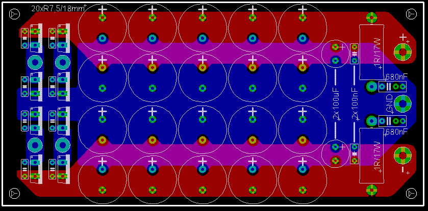

jesli te duze kondki sa na 45mm srednicy a mniejsze przy samym wyjsciu 25mm to napewno wzialbym 2lub wiecej plytek. czy ktos bylby chetny ? robimy grupowe zamowienie?

Kiedyś popełniłem takie pcb. 20 kondów o rastrze 7,5/18mm. Wymiary miała: 150x75 (mm). Wzorowałem się na :
ciekawa propozycja jednak na razie jestem za plytkami bodo_z;) wzialbym 3szt.. jesli byloby zamowienie oczywiscie.. a jezeli ktos by chcial plytki ahaja`i to jedna na probe moglbym wziac tez jesli nie bylyby drogie.

Ja tego nie robię teraz i nie będę robił. Jak ktoś chciałby to własnym sumptem :-) - mogę na emila wysłać plik brd.

Ano tak. Za to są szerokie, krótkie (w miarę możliwości) ścieżki. Duże kondy mają ten minus że są wolne ... albo szybsze ale kosmicznie drogie. Dlatego jestem zwolennikiem stosowania baterii mniejszych. Warto też dać grubszą miedż. Zawsze jest coś za coś ... ale wychodzę z załozenia , że jak się juz robi to na fest .... bo potem czegoś tam brakuje itp :-).

Masz moze do tego .brd ktory moglbys podeslac? wcisnalbym tam sobie jeszcze Lineara.
opracowałem tez wersję z kondensatorami o mniejszej średnicy - 35mm w pierwszej wersji pod Philipsy-45mm w drugiej , 35mm sicsawko ,samwcha , myślę ze znajdzie sie więcej pasujących z różnych firm.
ile minimum osob musialoby sie zebrac aby pcb kosztowalaby sensownie ? pytam o plytke ktora mnie interesowala od poczatku na duzych kondach..

To ja dorzucę swoją wersję, którą robiłem na porzeby klonu Resteka.
Diody mają miejsce na radiatory, co jest ważne we wzmacniaczach z dużym pradem spoczynkowym (klasa A).

Fajna płyteczka ja to bym do zasilania ceddeków tuningowanych ją użył:)..czujecie tak Denon DCD2700 a w nim 90000uF!!kiedy normalnie jest zaledwie 4400..czyli prawie nic..Ale tak na serio to Foksik naprawde z sensem wykonał te radiatorki warto to naśladować...tym to juz nawet małego alepha3 mozna zasilić.

moglbys mi przeslac projekt tych plytek co w linkach do druku na laserowce? czarno bialy projekcik tak mi sie wydaje.. sprobowalbym wytrawic;)
