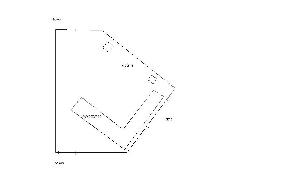

Witam wszystkich, szykuje mały remont w mieszkaniu i byłaby to dobra okazja do zmiany ustawienia głosników, chodzi mi po głowie pewien pomysł, ale nie jestem pewien jaki w pływ będzie miało nowe ustawienie na dźwięk. Zrobiłem prymitywny szkic obecnego ustawienia i planowanego, gdyby miałobyć to pomocne mogę wkleić real photo. Będę bardzo wdzięczny za podpowiedzi czy jest to gra warta świeczki, ponieważ wiązałby się ten zabieg z kuciem ścian pod kable, których żona nie toleruje )-:
Obecne ustawienie:

Mam gruby, dosyć spory dywanik, ale jeśli chodzi o dyfuzory i inne, to brak szans=żona, ale mysl, że obrazy na ścianach wystarczą. Słyszałem natomiast, że takie ustawienie daje dużą poprawę jesli chodzi o ilość basu.
Arek80,
jeśli dobrze rozumiem, to element w kształcie litery L to narożnik, czyli będzie to miejsce odsłuchu. Zanim skujesz ściany i przebudujesz swój okręt, przemebluj na jeden dzień pokój i sprawdź jaka będzie akustyka po przestawieniu, bo powiem szczerze, że mam obawy o to, że może być fatalnie. Ściany za słuchaczem skupią dźwięk i odbiją go wprost na niego. Może się to objawić dużą ilością dudnień i mocnym rozmyciem sceny. Jeśli miałoby takie ustawienie funkcjonować, to obie te ściany należałoby bardzo mocno wytłumić. Z naciskiem na słowo "bardzo". Niewątpliwą zaletą byłaby jednak symetria ustawienia.
To są tylko moje przypuszczenia, trudno tak z obrazka z całą pewnością się wypowiadać, ale sugeruję ostrożność.

Odsłuch na przeciwległej, najdłuższej ścianie, tam gdzie zaproponowałeś narożnik - głośniki.

a jeśli chodzi o ustawienie głosników to naprawde myślisz, że postawienie ich tam gdzie planowałem wypoczynek będzie lepszym rozwiazaniem niz zaplanowane przeze mnie? Możesz napisać dlaczego tak uważasz i co może zmienic sie w dżwieku, pytam bo to zaplanowane bedzie lepsze wizualnie dla pokoju. Za pare dni przekonam sie na własne uszy, ponieważ czekam na pomoc konieczna do przemeblowania.
Tak sądzę chociaż w praktyce może być trochę inaczej...
Wtedy masz najmniej odbić, promieniowanie głosników do tyłu jest najmniejsze jeśeli z tyłu nie ma bas refleksu to i ten skos można czymś mocno wytłumić. Między Tobą a głośnikami będzie dość przestrzeni by dźwięk się sensownie rozchodził i nie powstawało zbyt wiele odbić.
