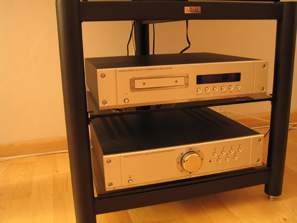

Juz prawie kompletny, dzisiaj doszly Argos Beta, jeszcze tylko kabelki...

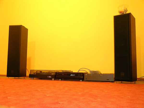

-----> Cypis, a co do cholery mialoby byc na tej scianie? :) Kolory wypaczone na zdjeciu, Waldek i BArtek z Argosu potwierdza, ze nie jest tak fatalnie :)
No mnie też o tą "goliznę" chodzi. Potwierdzają, że nie jest tak fatalnie... Bez jaj. A co mieli powiedzieć... Panie fatalnie gra bo nasze kolumny bez materiałów tłumiących, rozpraszających, itp. sobie nie radzą?! Nie o to loto aby nie było "aż tak fatalnie":)) Jak cosik pokombinujesz z dostosowaniem akustycznym pomieszczenia to przedstaw nowe fotki i opisz efekty. Jestem głęboko przekonany, że osiągniesz bardzo dużo! Powodzenia:)))

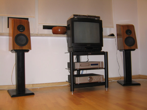

Między TV a kolumny (pod parapetem:) postawić stojaczek z płytami i jakąś drewnianą, w miarę dużą figurkę lub posążek, a w rogi salony ładne kwiatki postawić.
Lub pobawić się full profesjonalnie i kombinować z "prawdziwymi" ustrojami
Decao co to za stolik ? btw ładny systemik, ja też nie lubie zagraconych pomieszczeń ale jednak coś by się przydało tam wstawić - ta skóra z niedżwiedza to dobry pomysł ; )
Kurde, normalnie cos tam wstawie no! :) Pokoj jest maly - po prawej stoi stol, po lewej biurko, jest i kwiatek, tylko tak pstrykalem, zeby nie bylo widac. Pokaze wasze uwagi piekniejszej polowie, juz ona cos wymysli (az sie boje - na szczescie wazonika na kolumnie nie da sie postawic :)
Stolik to Ostoja T4 - www.ostoja.com.pl - ladny, solidny, w rozsadnej cenie.
cold fire - na razie kregoslup to mnie boli od wykanczania tego mieszkania, poki co tylko ja tam urzeduje. Z reszta i tak niewiele nizej niz na standardowej szafce hi-fi. Swoj mebelek sam robie z kombinacji drewna i granitu pogrobkowego wiec wykonam na taka wysokosc jaka bedzie mi sie podobala :)
