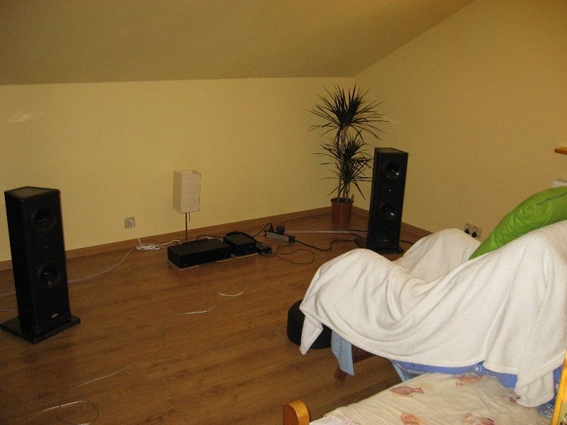

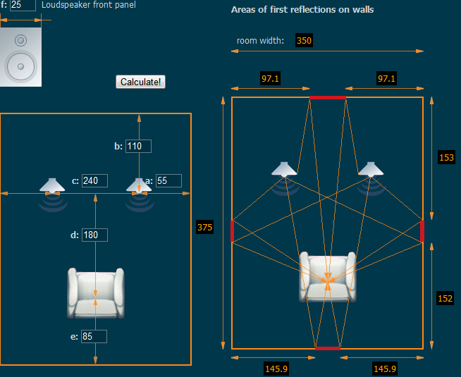

Oto moja świątynia. Po trzech miesiącach walki, kilku przemeblowaniach, wielu pomysłach i wysłuchiwania od rodziców, że mi odbija - znalazłem odpowiednie ustawienie kolumn. Ustawione metodą Audiophysics - miejsce pierwszych odbić bocznych jest dość wąskie i będzie możliwość całkowitego zasłonięcia go absorberem, spora odległość od tylnych ścian pozwoliła mi zyskać na przestrzenności i niesamowitej głębii (w tym miejscu chciałbym podziękować panu Markowi, znajomemu Arka, który jest "propagatorem" manufaktury NVA). Gdy przysunę kolumny lub fotel 5 cm bliżej, tworzy się dziura w scenie i dźwięk spowrotem przykleja się do kolumn, także tego nie ruszam - najlepiej jest tak, jak jest teraz, a testowałem na prawdę sporo ustawień. Podczas słuchania głowę mam 80-85cm od tylnej ściany, jak się oddalam od kolumn, to wskakuję w nieciekawy węzeł fal stojących (jest rezonans na częstotliwościach 100-150Hz, dokładnie nie wiem, nie robiłem jeszcze pomiarów).

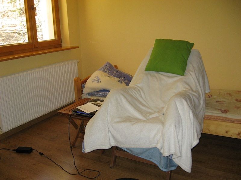

Uprzedzając pytanie - fotel, to zwinięty z balkonu drewniany fotel ogrodowy z regulowanym oparciem, na nim koc->kołdra->drugi koc i słucha się bardzo wygodnie :) Prowizorka, ale na chwilę obecną nie mam pieniędzy na zakup czegoś innego. Poza tym, do 1000zł nic wygodniejszego nie znalazłem, no i nie chcę zapychać sobie już i tak małego pokoju jakimś wielkim klocem :) Pokój to teoretycznie 4,10x3,75, ale w miejscu biurka po lewej stronie będzie zabudowa (decyzja już zapadła), także w praktyce pokój będzie miał 3,5m x 3,75. Przy obecnym ustawieniu kolumn przestrzeń obok lewej kolumny nie jest mocno słyszalna, także na chwilę obecną nie przeszkadza. Poza tym wszystkie ściany to płyta K/G ocieplana 10cm wełną mineralną, także całość już jest dość mocno wygłuszona i nie mam wielkich rezonansów, przynajmniej nie w stopniu bardzo uciążliwym.
No i mam... las za oknem. Cisza i spokój. Przy nocnym słuchaniu wsadzam laptopa do szafy i słychać tylko cichutkie brzęczenie toroidu we wzmacniaczu :) W dzień jest niewiele głośniej, chyba, że rodzinka w domu.

Dywan by się przydał :) może półka z książkami nad łóżkiem?

Anasthesie, rozumiem wszysktie ograniczenia finansowe, ale ten pokój na 99% nie ma prawa mieć dobrej akustyki. Jestem prawie pewien (zostawiam margines na cuda akustyczne), że jak klaśniesz w ręce to masz rezonanse i echo trzeporzące. To że ściany masz wygłuszone nic tu nie ma do rzeczy: wysokie i średnie odbijają się od gołych ścian i podłogi i wybrzmiewają długo po zaniknięciu dźwięku źródłowego.
Jak Pisał Lux dywan na podłogę i stopniowe zagracanie pokoju znacznie powinno poprawić sytuację.
Nie piszę, by Cie zdołować, czy krytykować, tylko by Ci przekazać, że nie wiesz jeszcze jak Twój system potrafi zagrać. Poczytaj w dziale 'Akustyka'.
