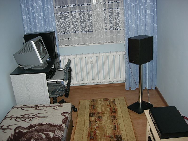

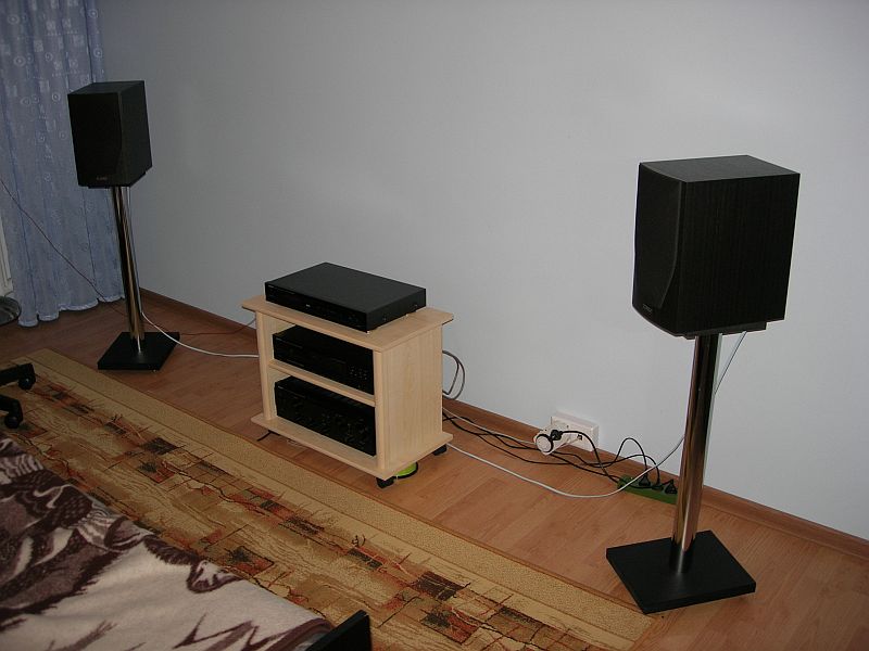

Wklejam tu swoje zdjęcia pokoju bo chce was prosić o rade bo coś mi z basem nie pasuje ostatnio tzn. jest ale jak by się schował za ścianą u sąsiada no i ta przestrzeń. Przy zakupie kolumn odsłuchiwałem je w dużo większym pokoju i tam to brzmiało masywniej z dużo lepszą przestrzenią. Mieszkam w bloku i mam pokój o powierzchni 10m2, który jest chyba dość toporny akustycznie. Co mogę zrobić by poprawić jakoś dźwięk?

skopek jak chcesz duzo basu to ustaw glosniki na krótszej ścianie... Gorzej wtedy jednak bedzie z przestrzenią.
Jeżeli coś jest głupie ale działa, to nie jest głupie...
Posłuchaj czy ten bas jest gdzieś w pokoju, w narożnikach bo np. może być stojąca fala.
A jak ich sluchałeś wcześniej to na tym samym sprzęcie?

Kolumny stoją na dłuższej scienie - przyznaję się bez bicia... Ok 2 metów od siebie. Bliżej siebie nie mogę ich postawić, bo na taki ruch mebel nie pozwoli. Pokój w całości ma 3,5m na 4,5m. Faktycznie są dość szeroko rozstawione, ale dość mocno skręcone w kierunku uszu słuchającego (wycyrklowane na środek kanapy).

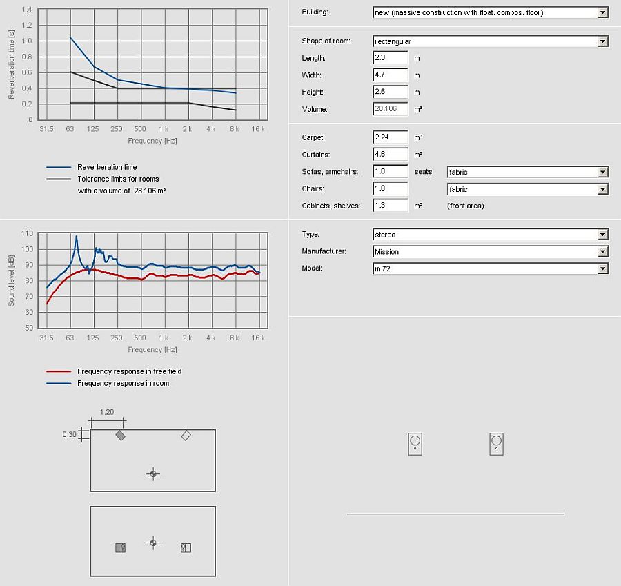

Jest jedno miejsce gdzie bas jest inny, a to miejsce znajduje się przed komputerem. Kolumny odsłuchiwałem na wzmacniaczu arcama i cd cambridge audio także może być spora różnica. A oto screen z jednej strony gdzie uwzględniłem wszystko na temat pokoju

Przerabiałem ten temat od początku.Pierwsze jak wstawiłem sprzęt do pokoju to miałem identyczny efekt jak Ty (tylko jeszcze nie miałem kanapy.Siadłem na fotelu i byłem załamany tym dzwiękiem który usłyszałem, kompletny brak basu wysokie tony wyodbijane od pustych ścian,tragedia! grało jak wieżyczka medion za 150,00.Czytałem wszystko o akustyce pokoju i powolutku systematycznie realizowałem wszytko co się dowiedziałem.Efekt jest znakomity jest stereofonia i szeroka scena i niskie są na środku kanapy i można z przyjemnością słuchać głośniej bo nie robi się bałagan.I mój wniosek po tym wszystkim jest jeden- po co wydawać kupe kasy na sprzęt jak i tak nie zagra poprawnie - Akustyka to podstawa!!!
no ok - mamy takie fajny wykresiki, jak je teraz poprawnie odczytac ? :) (domyślam się, że idealna charakterystyka częstotliwości to ten czerwony)

Tak idealna to jest ta czerwona linia.

Co w takim razie najlepiej zrobić? Też czytałem dużo o akustyce pomieszczeń mieszkalnych ale wszystkie moje pomysły się nie sprawdziły, jedyne co się sprawdziło to właśnie to, że ten pokój jest do kitu. Jak ustawić kolumny i co zastosować dodatkowo żeby poprawić dźwięk.
skopek
jak ustawisz w tym programie na twoim ustawieniach 1,5m od scian bocznych i 30cm od sciany frontowej to bedziesz mial mniejszy spadek w zakresie 70-120hz wiecej mi sie nie udalo nic zrobic
